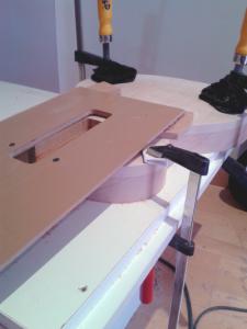

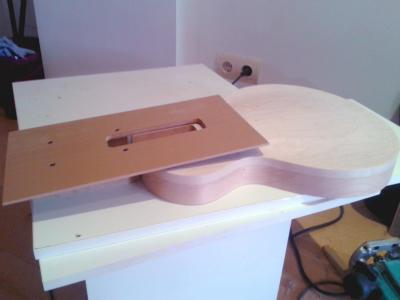

eon_tool
por el 31/08/2014
Con super precisión milimétrica (al menos toda la que he podido XD) he construido este jig para el fresado de la cavidad del tenón con sus 4,5 grados de inclinación. Es para darle un repaso porque no me quedo demasiado bien con el método que use en un principio, mencionado en este post #40 . El ángulo ahora es el correcto y las aristas están mucho más alineadas. Midiendo con el calibre digital se ve que solo hay unas décimas de milímetro de desviación.

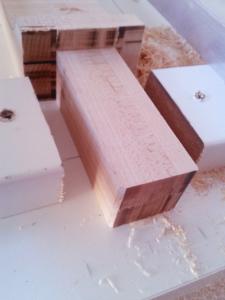

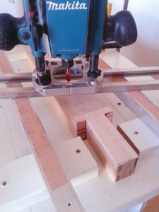

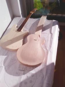

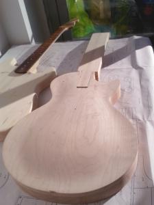

eon_tool
por el 05/09/2014
Allá voy con el tenón. Tarea nada fácil porque el mástil ha de casar a la perfección con el cuerpo...

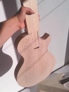

eon_tool
por el 05/09/2014
Después de darle forma al tenón le tuve que quitar 0,3 mm con la fresadora, pelear un rato con él y lijar algunas áreas conflictivas para que entrara en su sitio. Y estoy muy contento porque he conseguido que el cuerpo se sostenga cuando lo sujeto por el mástil! Esta parte me daba un poco de cague pero ha salido bien!
spidey12
por el 05/09/2014
Bien hecho, es una parte de la construcción complicada y lo has resuelto muy bien.
eon_tool
por el 06/09/2014
Hay muchos detalles pequeños que no estoy publicando porque lo cierto es que me da pereza tanta foto y demás. Algunos de ellos son:
-Los laterales del tenón los fresé con una copiadora y un listón como guía sujeto con sargentos, habiendo medido y alineado todo cuidadosamente antes.
-Encolé 2 láminas de haya en la parte de abajo del tenón elevando así el mástil 1 mm porque me había quedado muy bajo con respecto al cuerpo.
-Fresé también el plano del talón del mástil con un ángulo de 4,4 grados (efectivamente son 4,4 grados y no 4,5 como dije antes. Estoy siguiendo los planos de una LP 59' de StewMac...)
-Ahora estoy lijando la junta entre el mástil y el cuerpo para que case a la perfección, es un trabajo lento y desesperante. Supongo que si el mástil hubiera sido de caoba sería más fácil. Pero bueno todas estas pequeñas cosas son necesarias para que esto siga avanzando y avanzando bien...

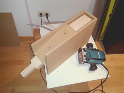

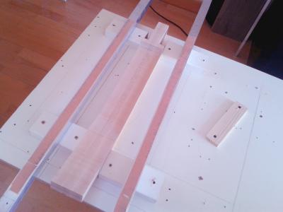

eon_tool
por el 14/09/2014
Esta es la forma por la que opté para igualar el plano frontal de la pala. Hice este jig con tablero de DM que me sobró del curro. Tiene 17 grados de inclinación. El mástil esta atornillado al jig por donde va a ir el canal del alma.
