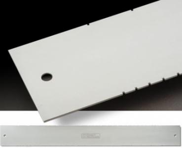

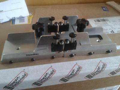

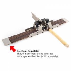

A ver, por dónde empiezo... Como ya os imaginaréis, tocaba ir haciendo el diapasón. Cómo esto de las guitarras es algo a lo que pretendo dedicarme en serio, decidí pillar un artilugio como el que veis en la foto. Sirve para ranurar diapasones con facilidad y mucha precisión. Funciona con plantillas metálicas de diferentes escalas.
Estuve ahorrando como mes y medio para un pedido de Stewmac de 3 artículos (caja para ranurar diapasones, plantilla de ranurado con 2 escalas y una cejuela de hueso acabada) que me costó 250€.
Aquí viene la chicha de todo el asunto... Hice el pedido el 21/03/2016, todo bien... El pedido llega a Madrid el 25/03/2016 y se queda en aduanas... Empiezan los tramites de importación. Me piden 88€ en tasas de aduanas. Los pago. Estos tramites se extendieron un puto mes en el tiempo... Llega el pedido a mi casa el 26/04/2016 y cuando abro la caja veo que falta la plantilla para para ranurar, sin la cual no puedo hacer nada... Lo curioso es que estaba el envoltorio de papel con la forma de la plantilla. La caja no estaba dañada ni fue abierta en ningún momento. En fin, todo un misterio...
Me pongo en contacto con Stewmac, les explico qué ha pasado y enseguida me envían otra plantilla sin cobrarme (bien por Stewmac). Ahora, un poco más tranquilo, estoy esperando a que me llegue la 2ª plantilla...

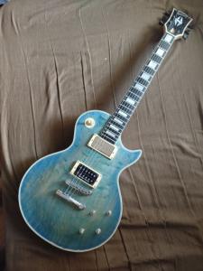

eon_tool
por el 06/10/2025

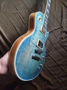

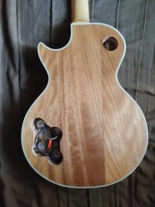

Después de tantos años por fin la terminé
davidplana
por el 10/10/2025
jeje cuando he empezado a ver el hilo, estaba pensando como meterme con el autor del reflote..... pero viendo que eres el creador y has cerrado el circulo..... me callo porque a parte que estas en todo tu derecho, era necesario para ver como ha quedado!
Espectacular por cierto, enhorabuena,
Por cierto, no le vas a poner tapas traseras ni del alma?? y especial mención a la ñapa de la primera cuerda! jejjej toda una proeza que no había visto antes!!!
espero que suene y se deje tocar tan bien como luce, que he quedado preciosa!!
1 saludo!!
