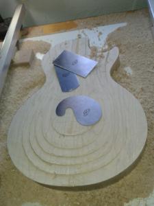

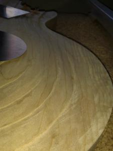

Compre unas cuchillas para raspar marca Crown en Comercial Pazos una tienda de carpintería y ebanistería en Madrid, tienen muchas herramientas de luthier.
El raspado de la tapa fue mucho más rápido de lo que pensaba, en unas horas me hice la parte inferior del cuerpo. Claro... no seas jodio, porque el arce este resulta que es arce blando. Lo descubrí indagando por ahí en internet. Pero esta bien, las cualidades sonoras dicen que son muy buenas tanto del arce blando como del duro (es del que se saca el sirope de arce). De hecho es más caro el arce blando porque es más raro.

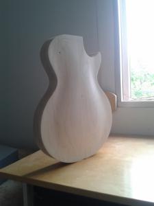

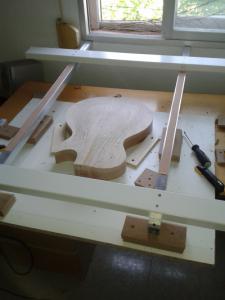

Ahora tenía que fresar el ángulo de inclinación de la tapa. El cuerpo tiene que unirse con el mástil con un angulo de 4,5 grados. No recuero haber comprobado si salió bien... :| Pero teniendo en cuenta que soy un obseso de la precisión... seguro que lo comprobé.

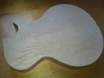

Y tras un par de horas más de rascado
este, amigos mios es el resultado...
MartinMG
por el 02/07/2014
Vaya que te quedo bien tallada!!!, y el veteado del arce est increible. :lol:
eon_tool
por el 02/07/2014

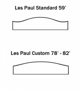

Es después de hacer eso que me dí cuenta viendo videos y fotos de que las Custom de entre el 1978 y el 1982 tienen un perfil de tapa distinto. El que veis en la foto es un perfil Standard del 59'. La verdad es que me gusta mucho el perfil del 59' así que me la trae al pairo, se queda así.
Os adjunto un dibujo para que os hagais una idea. Así es como lo veo yo sin tener una Custom de la época a mano.
¿Alguién con una Custom me podría corroborar... plis?

MartinMG
por el 02/07/2014
#29 Si la curvatura del 59 es mucho mejor, es mas la forma tradicional de las Archtop
eon_tool
por el 02/07/2014
Lo que me encanta de la 59' es que en la zona de la "cintura" ese perfil hace que resalte mucho más la curvatura y hace un juego de sombras muy bonito, y queda aun mejor con un acabado sunburst. Si es que por algo es un clásico...

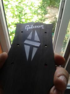

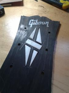

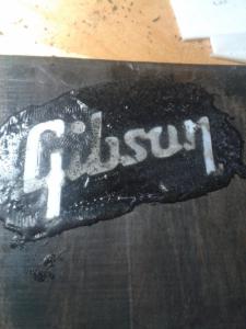

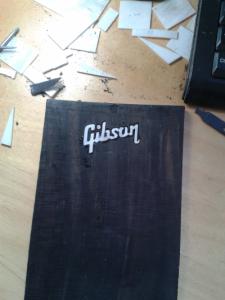

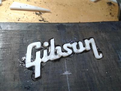

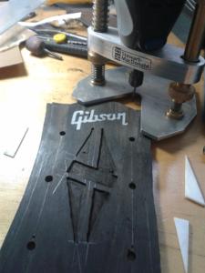

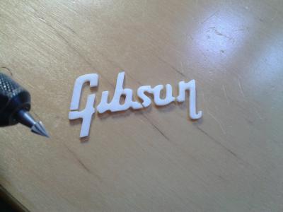

Y como soy de mente divergente, y también me imponía mucho la tarea de fresar el hueco del tenón, decidí ponerme con la pala. Es que si no lo veo claro con la junta del tenón y no la hago bien me cargo el sustain o jodo todo el trabajo.
Labrar el logo Gibson en concha de nácar natural es una p*ta pesadilla. Se trabaja mucho mejor el pearloid (no se como se llama en español... nitrato celulato de nácar? yo que se jajajaj).
Como podéis ver el logo se me rompió en 4 sitios porque el pelo de segueta era muy grueso. También usé la dremel y una lima de aguja para repasar la forma.
