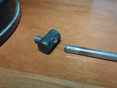

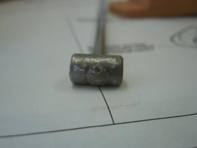

Socorro! Me he cargado el alma.
Calenté con un soplete la punta del alma y le dí con el martillo intentando aplanar la punta y anclar la varilla en el pernio que trae y se ha partido.
¿Cómo diantres hace la gente para anclar este tipo de alma, para que quede como en la 2ª foto?
spidey12
por el 20/10/2014
Compañero, directamente con el martillo sin calentar. Dejas que asome un poco la punta de alma y le das unos martillazos para aplanar.
eon_tool
por el 20/10/2014
#118 Gracias Spidey! Era demasiado obvio y sencillo para que se me ocurriera a mi...
