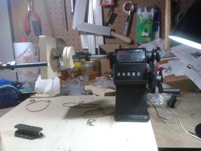

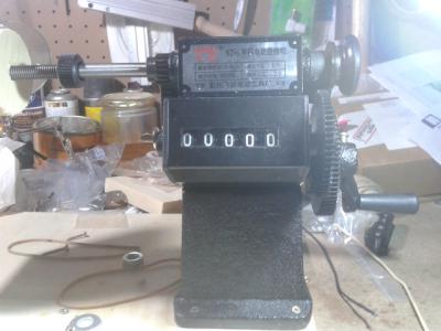

Hola Whoispablo, eso mismo le hago, le doy varias vueltas en el primer ojete (no penséis mal, noooo) y a partir de ahí empiezo a bobinar, las primeras vueltas a mano y ya después con la máquina. Os pongo unas imágenes de mi ayudante Aby

¿Tiene Wi-fi el taxímetro ese? :D
rooney
por el 16/10/2014
Wifi y Bluetooth :D
