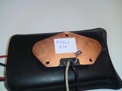

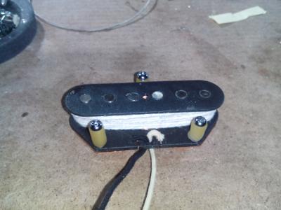

por el 22/05/2015

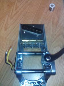

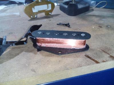

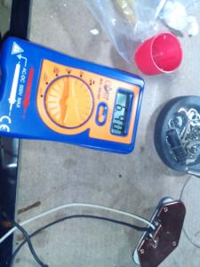

La pastilla del puente prácticamente acabada, encordada con hilo de algodón, cargados los imanes a polo sur, la lectura del polímetro está dentro de los valores que daban las pastillas de Fender entre los años 1950 a 1954 para las Esquire, Broadcaster, Nocaster y Telecaster. Los imanes que lleva son de AlNiCo 2, sólo le falta el poteado en cera.

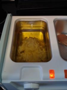

por el 28/05/2015

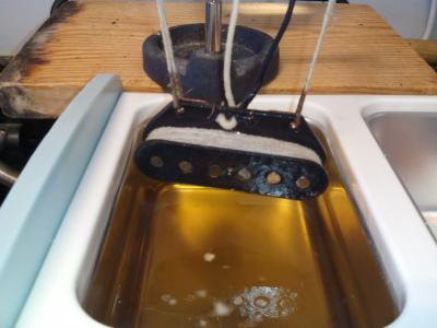

Falta el poteado en cera, para ello, y tomando ejemplo de la página de pisotones en el que explican el proceso me he hecho con este artilugio, bastante más económico que el que venden en Stewmac (lo he sacado con los puntos de la travel).
Para el tema de la cera he usado (como explican en pisotones) parafina y cera de abeja en una proporción de (aproximadamente) 80-20, falta un termómetro de esos de sonda para controlar la temperatura a unos 70ºC

por el 06/06/2015

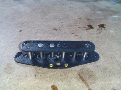

Faltaba poner las fotos del proceso de poteado en cera, siguiendo los pasos que explican en pisotones, hay que esperar a que la cera esté alrededor de 70º, y podemos darle el baño de cera a la pastilla. Golpeándola suavemente ayudamos a que salga todo el aire y penetre la cera, cuando dejan de salir burbujas sacamos lentamente la pastilla dejando escurrir el sobrante de cera, El resultado.

Pastilla de mástil para Telecaster con imanes de AlNiCo 5, lista para ser bobinada. En los años 50, en la factoría de Fender, las dos pastillas (puente y mástil) eran sumergidas en laca antes del bobinado para protegerlas de humedad y polvo, esta ya ha sido laqueada. Las de mástil, una vez bobinadas, volvían a ser sumergidas en laca y una vez secas, se les instalaba la cubierta cromada. Ahora sólo faltan las 8400 vueltas.

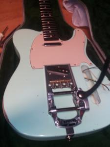

por el 27/07/2015

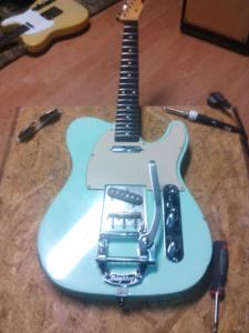

Unas fotos de la Telecaster que se ha montado Kike, guitarra solista del grupo sevillano El bastón de la vieja. Las fotos son del proceso de instalación de las pastillas Made in Sevilla, bobinadas a mano.
A continuación unos videos de cómo suena esa maravilla, un gran guitarrista y un gran instrumento.
