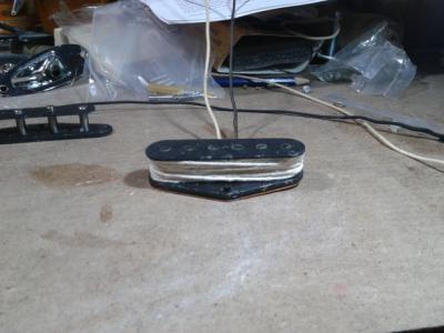

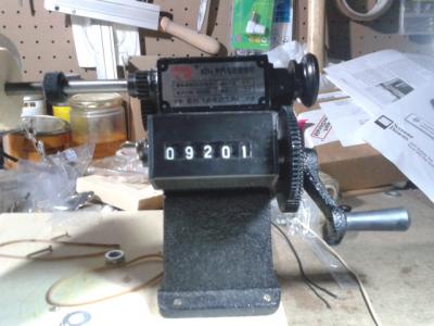

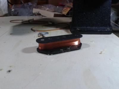

Por fiiin, viveeee, Ferny el taxímetro este funciona muy bien, que sería mejor con motor, es verdad, pero es lo que hay.

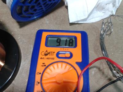

Como se aprecia en las imágenes, da un valor de 9,18k está muy bien, he cargado los imanes manualmente con polaridad norte. Si puedo este fin de semana la monto para ver qué tal va.
Le he hecho una prueba chapucera suspendiéndola sobre las cuerdas de mi Cabronita y he pulsado las cuerdas... cristalina.

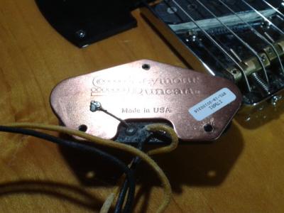

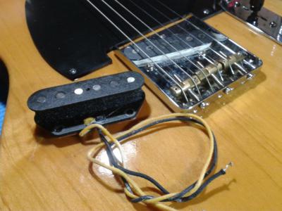

Pues ya está puesta la pastilla en la Esquire, dentro de poco sonido.
Como podéis ver en la segunda imagen, la pastilla es la SD Vintage Broadcaster, se queda la que yo he bobinado.
