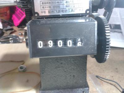

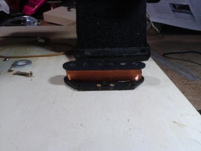

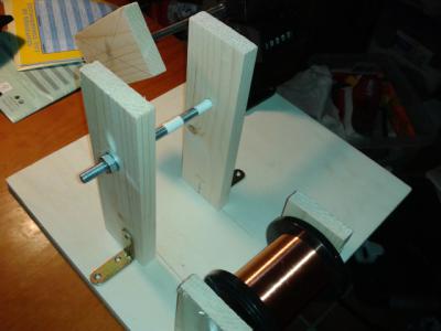

La bobinadora va avanzando. La primera imagen es del cabezal en el que se fija la pastilla, va roscado a la varilla de la bobinadora con una tuerca, para fijarla he utilizado adhesivo de dos componentes.
La segunda es una vista general del conjunto.
Un pequeño video para ver que el cabezal se queda en su sitio.
video-2014-01-19-11-09-48.mp4

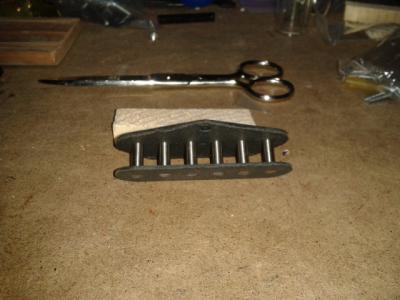

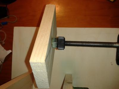

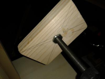

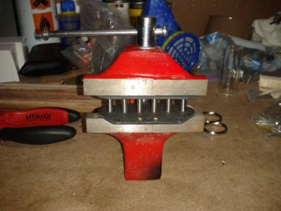

Hoy han llegado los imanes de alnico 2 y me he puesto manos a la obra, dándole vueltas a la cabeza pensé, ¿por qué no usar una "prensa" para lograr que los imanes queden todos parejos?
Dicho y hecho, en la primera foto se ve la "prensa", un tornillo de banco nos vale perfectamente.
En las dos imágenes siguientes, se ve el resultado, bastante bueno. Lo siguiente, sumergir en laca el montaje para protegerlo de humedades, unos días de "curación" del lacado y a bobinar.

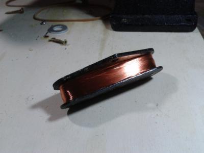

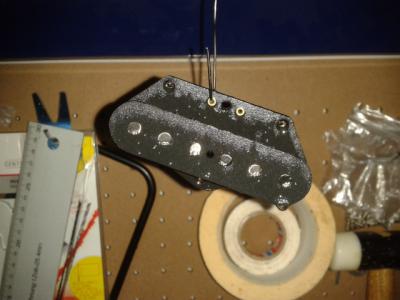

rooney
por el 24/01/2014
La pastilla en el "secadero"

rooney
por el 27/01/2014
Finalmente he tenido que fresar el hueco para la tuerca del soporte para la pastilla, al probar a bobinar el adhesivo no aguantó y se desprendió la tuerca.

rooney
por el 13/10/2014
Tras meses de pruebas con la bobinadora, pregunté al compañero Spidey, y gracias a su saber he logrado meter finalmente 9000 vueltas en la pastilla del puente con la bobinadora manual. Decir que me tenía desesperado, lo más que había logrado meter fueron 1200 vueltas aproximadamente, de ahí hacia abajo.
Agradezco nuevamente al compañero Spidey su asesoramiento. Pronto más.
