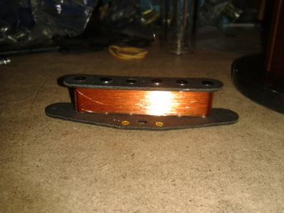

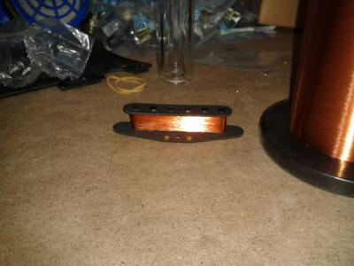

rooney
por el 14/12/2013
La pequeña va creciendo, lentamente...

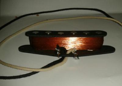

rooney
por el 29/12/2013
Acabo de realizar una prueba con la pastilla, da lectura de 2,6k, es un valor bajo, pero teniendo en cuenta que el bobinado se ha hecho a mano, la cantidad de cable que cabe en el chasis de la pastilla no da para más. Aún así, me doy por satisfecho para ser la primera que bobino. Los imanes han sido cargados manualmente con polaridad norte, con una bobinadora manual el resultado habría sido mucho más satisfactorio.
rooney
por el 29/12/2013
He hecho una prueba de sonido a la pastilla, conectada a un amplificador tipo amplug, y la pastilla suspendida sobre las cuerdas de la guitarra a pocos milímetros. El sonido que saca es cálido y cristalino... Me gusta :yahoo:

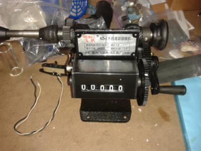

por el 08/01/2014
Finalmente he optado por adquirir una bobinadora, es rudimentaria, falta por montar el resto del tinglado, un tablero de madera para atornillarla, dos tableros para colocar la bobina de cable y otros dos para colocar la guía.

whoispablo
por el 15/01/2014
Buen proyecto! Yo en breves me meto en algo así, dónde has comprado la máquina de bobinado?
Gracias!
rooney
por el 15/01/2014
Hola Whoispablo, la compré por ebay en Reino Unido. Celebro que te haya gustado.
whoispablo
por el 16/01/2014
Genial a ver si encuentro!!
Ferny
por el 16/01/2014
Leches!!! la bobinadora esa es como los taxímetros antiguos!! ¿Tú estás seguro de lo que has comprado?? :D
rooney
por el 17/01/2014
Totalmente compañero... Si no funciona siempre puedo montarme un taxi :jajajaja:
