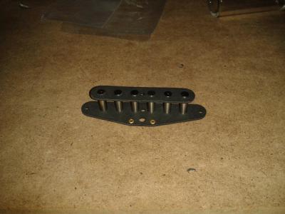

Empezamos colocando los imanes de la pastilla del mástil
[url][/url][ Imagen externa no disponible ]
Comentar que el diámetro de los imanes es algo mayor que los agujeros del soporte, no es difícil colocarlos pero sí trabajoso. Agrandando un poco el agujero entran algo mejor.

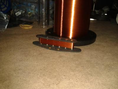

Por motivos del trabajo y por los niños, llevo un gran retraso, hoy he comenzado a bobinar a mano la pastilla del mástil, comentar que el cable AWG 43 es igual o más fino que un cabello, es muy fácil que se rompa, de hecho, al poco de comenzar a bobinar se partió el cable, y de vuelta a empezar.

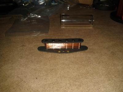

Así va la cosa, hay que ir con mucho cuidado, el cable es tan fino que se parte con mucha facilidad.
