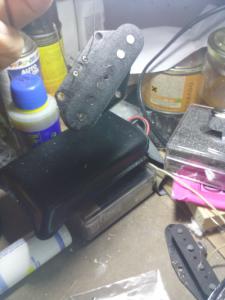

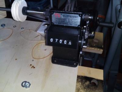

Esta tarde he comenzado a desmontar la pastilla del mástil que bobiné a mano y que, siguiendo los pasos del libro "The Blackguard Book", había sumergido en laca después del bobinado... Señores, eso no era cable, era piedra, ha costado cortar el bobinado, he usado cuchilla, alicates de corte, hasta una navaja de electricista y he tenido que ayudarme de unos alicates para poder sacar el cable.
Al final la voy a bobinar con "Aby", seguiré las indicaciones exactas, 8400 vueltas y tras el bobinado y comprobación de funcionamiento, a sumergirla en laca. :hedicho:

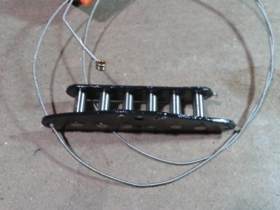

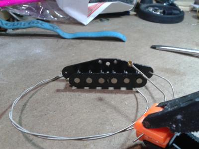

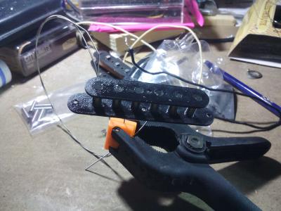

Una vez desmontada la pastilla he corregido los fallos en el ensamblaje anterior, he dejado los imanes a ras de la bobina, y he vuelto a sumergirla en laca para volver a dejarla aislada de agentes externos. A Bon Jovi no sé, pero a los de Europe :si: :D
La cuerda que se ve es la que uso para tenerla secando.

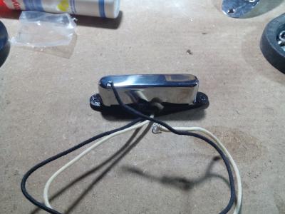

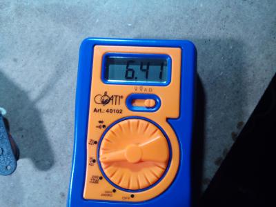

He empezado a montar un juego de pastillas de Telecaster siguiendo las indicaciones del libro "The Blackguard Book" de Nacho Baños, según el apartado de pastillas, el valor de la pastilla del mástil oscilaba entre los 5k/7k dependiendo del grosor del cable y del número de vueltas dadas, en mi caso, y antes de que partiera el cable (a las 7000 vueltas), el valor que da el polímetro es de 6,41k, dentro de los parámetros de la época. He cargado los imanes a polo sur.
Las pastillas han sido sumergidas en laca de nitrocelulosa para aislarlas de humedades y polvo. Después del bobinado de la pastilla del mástil, y, tal y como se hacía en la época, la pastilla la he vuelto a lacar con nitro para proteger la bobina. Cuando seque le colocaré la cubierta cromada y continuaré con la del puente.

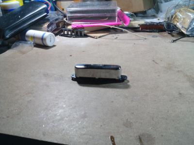

Acabada la pastilla del mástil, cubierta colocada.

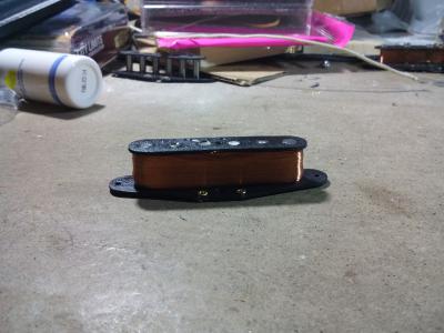

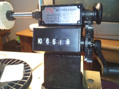

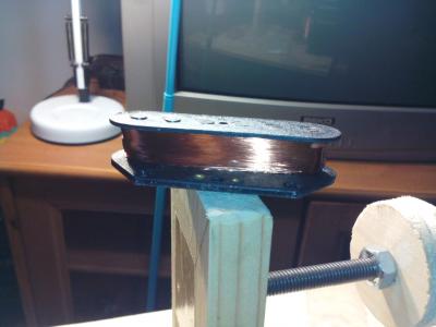

Después de haber realizado con éxito unas pastillas para Telecaster siguiendo las indicaciones de Nacho Baños en el libro "The Blackguards", se me presentaba un problema en la bobinadora, os explico, cuando el número de vueltas era elevado, llegaba un momento en el que en los lados más largos de la pastilla el cable apenas tenía tensión :S
Dándole vueltas a la cabeza llegué a la conclusión que necesitaba colocar un tensor entre el eje-guía del cable y la cabeza de la bobinadora... o modificar la altura de dicho eje-guía para que entrara en la cabeza desde un plano inferior.
Me pareció que la segunda opción, bajar el eje-guía era más sencilla que colocar un tensor, y en caso de no funcionar, siempre podía deshacer lo realizado, tras probar, el resultado es mejor que bueno, el cable tiene la misma tensión en las 6500 vueltas que le he metido al chasis, he tenido que modificar la posición de la guía horizontalmente para que meta cable en la totalidad del cuerpo de la pastilla, al principio sólo lo hacía en el lado derecho del cabezal, tras quitar el hilo y modificar, ese es el resultado.
