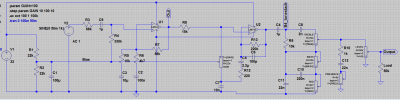

Mira el esquema del Lead 12 con masa virtual y fuente simple de 32V
R1 y R2 forman el divisor de tensión para la masa virtual, que va a las entradas de los operacionales a través de R4 el primer opamp y el pote de ganancia en el segundo. Como no hay condensadores en el camino ni pasa corriente en reposo, los 16V (la mitad de 32V de alimentación) de la masa virtual llegan a las entradas de los opamp.

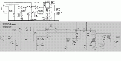

Tonyguitar
voy a estudiar tu esquema, seguro que me ayudara a entender esto mejor:
index.php?controller=forum&action=view_attachment&attachment_id=118580
dazz
por el 26/11/2018
#365 Fíjate en los componentes que he añadido al original:
R1, R2 son el divisor de tensión para la masa virtual que he llamado "Bias" en el esquema. C1 está solo para estabilizar esos 16V de la masa virtual.
C4 y C9 son los condensadores que eliminan los 16V de continua que introduce la masa virtual: queremos que la señal de entrada y de salida estén centradas en 0V, no 16V
C3 es necesaria para evitar que haya un camino de corriente continua de masa a las entradas del primer opamp a través de R5. Si no estuviera tendríamos un circuito de corriente continua desde la entrada inversora hasta masa pasando por R5. Creo que quizás podría eliminar C3 conectando R5 a 16V
Tonyguitar
que crack tio, he puesto los dos esquemas uno vs con el otro para mirarlos, pues esta muy bien lo que has hecho tio,
¿el lm741 no es un operacional de 1 solo amplificador y no un doble amplificador como el caso del 1458? ¿y el sine es la entrada de la guitarra?

dazz
por el 26/11/2018
Exacto
