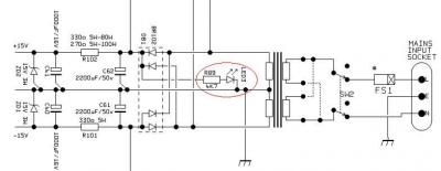

dazz escribió:
Tengo que discrepar, Toni. Entre -15V y +15V hay 30V
se refiere a 15v entre positivo y negativo y 7.5v entre uno de ellos y masa?
El valvestate 8080 es asi tambien y no tenia 30v, los condensadores de lafuente eran de 16v creo.
Kenworht
por el 26/11/2018
No tony, son 15v.

"tokaio" escribió:
No tony, son 15v.
yo tambien pienso que si, mira, en el valvestate se puede ver, lo que pasa es que lo que te puede confundir es lo de +15 y -15v y creer que es entre positivo y masa y negativo y masa y entre los dos cables activos tener 30v, pero yo pienso que entre el positivo y masa o negativo y masa tienes 7.5v.
No tío, no. Tienes +15V entre +15 y masa y -15V entre -15 y masa.
Y entre +15 y -15, tienes 30V
Si tienes un ampli con fuente doble, haz la prueba a medir entre positivo y masa, y entre negativo y masa, y entre positivo y negativo. Comparalo con lo que pone el esquema.

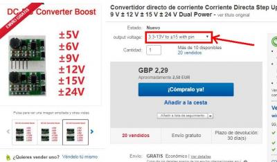

pasame ese enlace que tu me pusiste de elevadores de tension de salida con el negativo de entrada y salida independiente porfa, que me quiero pillar uno.
Si te refieres al elevador con salida simétrica, es este. Pilla el +15V, -15V, o el que quieras, vamos
https://www.ebay.es/itm/DC-DC-Converter-Step-Up-Boost-3-3V-5V-12V-to-5V-9V-12V-15V-24V-Dual-Power/332661234386?ssPageName=STRK%3AMEBIDX%3AIT&var=541787260427&_trksid=p2060353.m2749.l2649
¿este es el que tu dices que sirve para este circuito?
Tienes razon, tiene que ser una fuente dual power, las que yo tengo no son dual.
Por cierto, estas valen como 3 veces mas caras que las otras.
Cuidado, vale para el circuito del Lead 12 original, pero mi PCB no es ese circuito, mi PCB usa fuente simple.
Sí, una da las razones por las que decidí hacer el mío para fuente simple. Si pones una externa como la de tu video esa es más barata que las dobles y hay mucha más disponibilidad

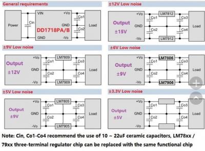

El esquema del que tu me has puesto es este, fijate que lleva un 7812 y un 7912, yo este circuito ya lo habia visto hace unos dias por internet, los reguladores de tension ponen dos, uno para cada linea, el 79 es para el negativo:

Y es asi como tu dices si.
Acabo de hacer memoria de cuando abri el valvestate mio para arreglarlo y me acuerdo de los zener de 15v, que tambien se los cambie.
Cada zener va entre positivo y masa o negativo y masa, los condensadores pues lo mismo, y eran de 16v, ivan muy justitos, fijate que estan conectado entre masa y un positivo, es de cajon que tienes toda la razon,
