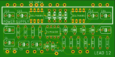

No sé si lo haré igual que ese, la fuente no es totalmente simétrica y no sé si eso puede afectar al sonido cuando distorsione. Con esa fuente no sacas exactamente +17V, -17V
Más bien +17V y -16V así que podría hacer la distorsión asimétrica. Es posible que acabe teniendo que poner dos ICL7660 para elevar lo bastante la tensión, pero bueno, son muy baratos.
Para qué tamaño de caja lo hacemos? una 1590B creo que va a ser demasiado pequeña para 5 potes. Una 1590BB quizás?

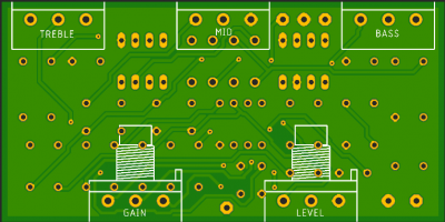

Lo que tengo pensado es hacer la placa para montar los potes diréctamente a la pcb con estos: https://www.taydaelectronics.com/potentiometer-variable-resistors/rotary-potentiometer/linear/10k-ohm-linear-taper-potentiometer-round-shaft-pc-mount.html
Así se minimiza el cableado y los propios potes sujetan la pcb, creo que en una 1590BB irá perfecto para 5 potes, no?

A parte de que no es balanceada de verdad (el raíl negativo es más flojo) el chip es más caro y usa 6 condensadores y 5 diodos a parte del LT1054 que vale 0.50€
La alternativa es usar dos ICL7660S con 4 condensadores y 4 diodos y sacar unos 20 - 22V que creo que será suficiente. No sé, cuando lleguen los chips haré pruebas en breadboard y a ver que pasa

Me he tirado un poco a la piscina y he preparado la PCB asumiendo que lo que tengo en mente funcionará. He separado la fuente (elevador de tensión) por si no va solo tengo que cambiar eso. También se podrá usar un boost converter de esos de ebay por 1€ como alternativa

Cierto, muy cierto. Lamentablemente son pcb a dos caras, no creo que sea fácil planchar una

#226 El problema de hacerlas a una cara es que no se pueden hacer tan pequeñas, al menos yo no creo que pueda hacerla de forma que quepa en una caja 1590BB que esa es la idea. De todas formas por lo que cuesta pedir 10 placas a china (unos 12€) no se hasta que punto vale la pena andar planchándolas.
