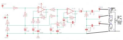

También es verdad. En fin, ese es el menor de nuestros problemas. He estado ya probando en la breadboard el tema de bias de lo operacionales y no hago más que dar palos de ciego. Se hacerlo en circuitos más o menos típicos (básicamente porque de esos ya hay ejemplos en la web) pero con este no sé muy bien por donde tirar. Necesitamos a alguien con conocimientos reales de electrónica, hay alguien en los foros que creáis que estaría dispuest@ a echar una mano? Yo puedo ir probando cosas, pero posiblemente acabemos teniendo un overdrive que no tenga nada que ver con el Lead 12 y que suene como el culo

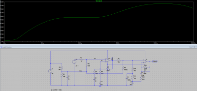

Bueno, voy haciendo algún progreso: tengo el primer operacional funcionando como (creo que) toca
dazz
por el 09/07/2018

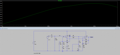

Creo que tengo listo el circuito con el bias de los operacionales. Aquí están las respuestas de frecuencia del original y el que he adaptado. Quizás haya que retocar los valores de C2, C3, C4 y C7, pero eso ya os lo dejo a vosotros que sois los que sabeis del tema.

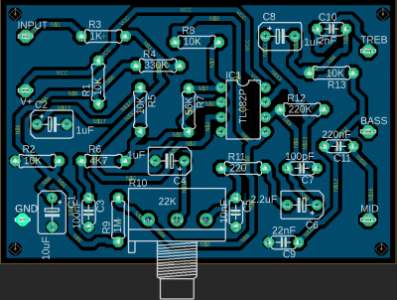

Voy a preparar la PCB y a partir de ahí, todo vuestro
dazz
por el 09/07/2018

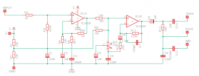

Tenía un error en el esquema original, una vez corregido la curvas son casi idénticas, así que voy a darlo por bueno. Aquí está lo necesario para construirlo.

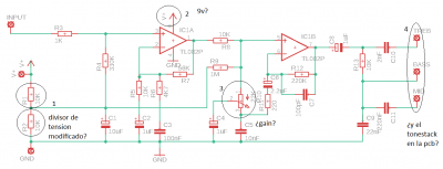

que pasada tio, eres un artista, te pongo el schematic con unas dudas que tengo para saber si has modificado valores para alimentar a 9v:

#102 R1, R2 y C1 hacen de divisor de tensión para el bias de los operacionales a la mitad del voltaje de alimentación. Para alimentación a 9V serían 4.5V de bias o "sesgo". Lo que conseguimos es poner las entradas y salidas de los operacionales a 4.5V y así podemos alimentar el circuito con 9V y tierra, sin necesidad de una fuente dual. Pueden ser 9V, 12V, 15V... teniendo en cuenta que hay que escoger los componentes con margen de voltaje. Si lo vas a alimentar a 9V supongo que condensadores de 16V durarán bastante. Si vas a meterle 15V mejor tirar por condensadores de 25V para arriba. Mejor de 35 o 50V.
Sí, el pote R10 es el de ganancia, olvidé etiquetarlo como tal.
Y sí también a lo del tonestack. La conexión sería así
dazz
por el 09/07/2018

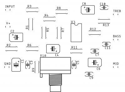

Ahí va otra vez con el pote marcado como "GAIN" y la máscara modificada un pelín, que había una resistencia demasiado pegada al borde

Muchas gracias tio, me encanta como esta quedando, una dudilla, ¿si no llegase a sonar este previo pedal como el ampli original, podriamos probar a modificar algunos componentes? Digo esto por que si tuvieramos algun colega que tuviese el amplificador original, este podria ponerlo en marcha y medir voltaje en los puntos del previo que nos interesan para saber exactamente los voltajes que tenemos que alimentar este.
Lo del divisor de tension para los 4.5v era evidente que habia que bajar un poco los valores de las resistencias para conseguir los 4.5v con menos tension de alimentacion.
por supuesto, la parte de oído os la dejo a los expertos. Yo lo que puedo hacer es modificar valores en la simulación y deciros lo que cada componente cambiaría en el espectro de frecuencias sobre el papel. Buscando información encontré por ejemplo que alguno recomendaba reducir creo que era el valor del c6 de 2.2uF para domar los bajos.
No sé a qué te refieres, la verdad. qué valores de resistencias están más bajos? a ver si me he colao

He encontrado un fallo en el circuito y necesito meter un par de condensadores más así que ignorad todo lo anterior. Ahora sí que estoy practicamente seguro de que los circuitos son equivalentes.
