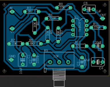

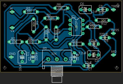

Una cosa que estoy pensando, ¿y si dejamos la parte del tonestack fuera de la PCB? así en vez de 5 cables yendo de la placa a los potes tendríamos solo 2, y luego simplemente habría que soldar 3 condensadores y 1 resistencia directamente a los potes

Ahora que me fijo, serían 3 cables montando el tonestack en la placa, y 1 montando el tonestack en los potes. Supongo que puedo hacer las dos versiones

#94 Pero tener cableado innecesario puede inducir ruido, de todas formas no me cuesta nada hacer los dos y que cada uno se lo monte a su gusto. Así quedaría más o menos uno y otro
