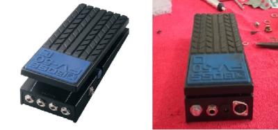

Hola compañeros. Os comparto este tutorial de un proyecto diy para construir un pedal MIDI/expresión con 2 formas de funcionamiento:
a) Modo MIDI: El pedal funciona en modo activo (requiere alimentación) entregando la salida por el conector MIDI en el CC11, estándar para pedales de expresión MIDI (el CC puede modificarse en el firmware que cargamos al Arduino Nano).
b) Modo TRS: El pedal funciona en modo pasivo, requiere un dispositivo externo (controlador, multi-fx, pedal de fx) al que conectarse a través de un conector TRS (jack estéreo).
FILOSOFÍA DEL PROYECTO
Este es un buen proyecto para iniciarse en DIY con electrónica digital. Es un proyecto muy sencillo, con un código asequible y explicado línea a línea.
Es un proyecto low-cost en el que partiendo de un pedal estéreo de volumen lo modificaremos para convertirlo en un pedal midi. En mi caso se trata de un BOSS FV-50 L adquirido por 18 euros en wallapop.
Aprovecharemos el chasis, el potenciómetro de pedal de volumen y su pcb de conexión
Por supuesto si no quieras reciclar un pedal de volumen puedes comprar un chásis o fabricar la parte mecánica. Aunque será más caro y laborioso.
Proyecto completo: https://drive.google.com/file/d/1onrwLjWGinliEgiUnHI3wowBqDr4nCEP/view?usp=sharing
El proyecto son bastantes páginas, pero no os asustéis...jeje La mayoría de las páginas del documento son fotos de la parte del montaje
Un saludo
