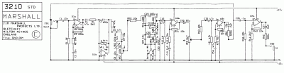

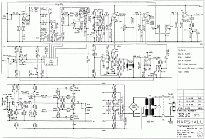

Creo que este es el esquema del ampli que estáis comentando. No se muy bien qué es lo que queréis, ¿meter el previo del ampli en formato de un pedal?
Tiene el problema que los operacionales funcionan con alimentación simétrica de +/- 15v, y los pedales de guitarra tienen una alimentación de 9v. Habría que hacer una fuente específica para este pedal.

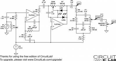

El esquema quedaría más o menos algo así. Tendría que estudiarlo un poco a ver si hay que quitarle o ponerle algo. Quedaría con los controles de ganancia, bajos, medios, altos, un volumen antes del ecualizador y otro de master (uno de los dos sobra a mi parecer). Y, además, un switch que, si no me equivoco, actúa como booster y, en el ampli original, está integrado en el pote de ganancia.
No acabo de comprender para qué sirve la realimentación que vuelve al jack de entrada desde el loop de efectos. Por lo demás sería montar el circuito a ver como suena y, si va bien, diseñar una PCB.

Sé que hay algunos integrados que a partir de los 9v pueden sacar +/-18v, pero tienen mucha limitación de corriente, no sé si servirán. Se puede mirar.
http://medias.audiofanzine.com/images/normal/marshall-3210-lead-100-mosfet-1984-1991-1012442.jpg
Edito: según el esquema tiene un control de ganancia y un switch que actua de boost.

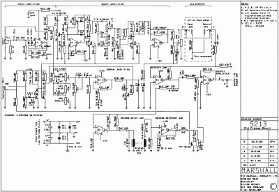

Primero de todo quisiera comentaros que yo he trabajado en este mismo proyecto hace años y tengo camino recorrido. Aquí os dejo mi trabajo para que lo terminéis y deis vida a este pedal que será fantástico.
Antes unos detalles:
El amplificador al que se hace referencia es en realidad el marshall mosfet twin reverb 5213. Del cual adjunto su esquema de previo.
Funciona a +/- 15V, de modo que es impracticable. Sin embargo esto afecta sobre todo al headroom del imput, el cual siendo un amplificador debe ser capaz de recibir señales de pedales. Como en el uso será un pedal y no se espera usar otros antes o al menos no que amplifiquen mucho la señal, el uso de 9V y/o 18V es suficiente.
Olvidad el uso de dobladores de voltaje, lo ideal es usar simples divisores de tensión, para obetener +V y +V/2 como referencia. Justo la mitad, que es lo que usa como bias el amplifciador.
De modo que como la mayoría de pedales, simplificamos para que si nuestra fuente nos lo permite le demos mayor voltaje. Y si usamos los correctos componentes podemos hacer un pedal capaz de tragar 9, 18 y hasta 24V sin problema. Claro que para eso el pedal no debe ser de calidad ultra cutre como la mayoría que se venden DIY, con jacks de 20centimos y componentes shitty class. Espero un mejor fin para esto.
Aquí tenéis el esquema resumido y convertido a funcionalidad de pedal.
Obviamente necesitara modificaciones posteriores y ajuste fino, pues solo quedo en diseño, y no hubo prototipo.
Hay algunas modificaciones como en la impedancia de entrada, a mi gusto, o eliminar ciertas partes.
Ahí dejo cuales eran mis pensamientos. Sois libres de modificarlo como queráis, para acercarlo mas al diseño original o a vuestro gusto. Yo he terminado con este diseño al menos por ahora.
Debería caber perfectamente en una caja tamaño B y tres potenciómetros. Siempre usad zócalo para el chip!
