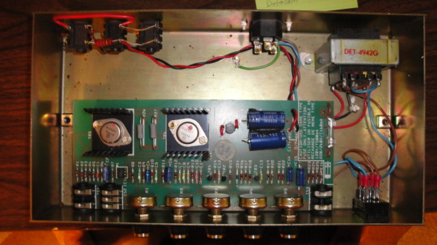

Krist
por el 23/07/2015
Y aquí una foto que he encontrado googleando de las tripas de un lead12, no lo veo muy enrrevesado hacerlo la verdad, laborioso sí. Esos que parecen dos pilas de botón visto desde arriba diría que son algún tipo de transistor de la época, espero no equivocarme
33DD
por el 23/07/2015
Ojo que hay varias versiones del circuito 5005, la fetén es la de la primera serie
Y ojo también que el cabezal y el combo son circuitos diferentes
