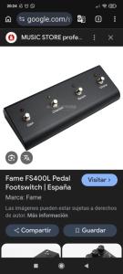

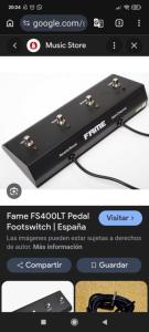

Yo en su dia pillé un pedal Fame de 4 switches,seguro que hay alguno por wallapop o aquí en el compra-venta,lo único que puede pasar es que donde el pedal pone reverb se active el boost y viceversa...
VíctorM&M
Este, Fame fs-4 .
Yo de echo lo modifiqué,sin tener demasiada idea, corté los cables y le instalé 2 jacks stereo, así podía desmontar los cables y ponerlos a la medida deseada...hay algún hilo que otro por el foro.
También te pueden servir 2 footswitch duales,busca por el foro para saber cuales son compatibles.
O buscas en google "footswitch para engl screamer",aunque sea un foro inglés o en lengua extranjera,google te lo traduce la mar de bien...
Por cierto,que si buscas footswitch duales asegurate de que sean con cable stereo/trs.

Con el fame de 4 switches tienes;
1 gain boost
2 canal
3 boost de volumen
4 reverb
La unica diferencia con el z5 es que tienes
1 limpio
2 limpio con gain boost
3 canal 2
4 canal 2 con gain Boost
5 añadir boost de volumen
6 añadir reverb (puede que 5 y 6 sea al revés,no lo recuerdo)
Si el pedal z5 fuese mas ligero sería una gran ventaja,pero al final,pisar el switch 1 y 2 del Fame al mismo tiempo tampoco era ningún inconveniente...
