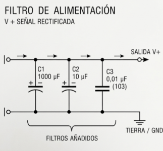

Una solución que me funcionó muy bien es agregar un filtro directamente en la fuente de alimentación, antes de que la tensión llegue a los pedales. Se hace con tres condensadores en paralelo entre V+ y GND:
— C1: 1000 µF (electrolítico) — filtra el ruido de baja frecuencia y estabiliza la tensión
— C2: 10 µF (electrolítico) — filtra frecuencias medias
— C3: 0,01 µF / 103 (cerámico) — filtra el ruido de alta frecuencia y los transitorios rápidos
La ventaja de hacerlo en la fuente es que el filtrado beneficia a todos los pedales a la vez, no solo al RAT. Los componentes cuestan centavos y la diferencia es notable.

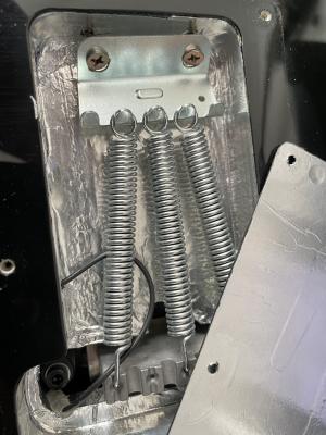

Otro punto que ayuda mucho y que suele ignorarse: apantallar la cavidad de la guitarra con cinta de aluminio conductora, que se consigue fácilmente en ferreterías. Reduce bastante el ruido captado por las pastillas antes de que llegue al primer pedal. Acá hay un video que explica bien cómo hacerlo: https://www.youtube.com/watch?v=O30dZHCb7uY

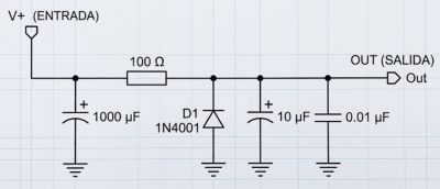

Perdón, lo que te he compartido anteriormente fue el primer filtro que usé, pero el que comparto ahora me dio mejores resultado y tiene algunos componentes más que no mencioné. El esquema completo es el siguiente:
Desde V+ hay un condensador de 1000 µF (electrolítico) directo a GND, que filtra el ruido de baja frecuencia y estabiliza la tensión antes de que pase al resto del circuito.
Luego viene una resistencia de 100Ω en serie. Esta resistencia, en conjunto con los condensadores que vienen después, forma un filtro RC pasabajos: deja pasar la tensión continua pero atenúa activamente las frecuencias de ruido. Es más efectivo que simplemente amortiguar picos.
Desppués de la resistencia hay tres componentes más en paralelo hacia GND:
— Diódo 1N4001 — protección contra inversión de polaridad, evita daños si se conecta la fuente al revés
— 10 µF (electrolítico) — filtra frecuencias medias
— 0,01 µF (cerámico) — filtra el ruido de alta frecuencia y transitorios rápidos
Perdón por la omisión. Todos los componentes se consiguen fácil en cualquier tienda de electrónica y el costo es mínimo.
