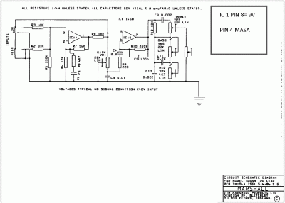

voy a refrotar este hilo y a preguntar un poco como ha quedado esto, ¿al final nadie ha conseguido hacerlo? por que supongo que lo ideal no seria hacer el amplificador entero si no, hacer solamente lo que seria el previo y meterlo en un pedal, habria que cortar y extraer de un schematic lo que es el previo que se alimenta a 15v y meterlo en una caja pequeña de un pedal, para esto habria que pasar solamente la parte del previo del ampli a un layout, atacarlo con acido y tal.
Y si queremos alimentarlo con 9v en vez de 15v, modificar las resistencias pertinentes que alimentan transistores y operacionales bajando sus valores hasta conseguir un rendimiento optimo a 9v, ¿aqui hay alguien que sepa hacer layout? he visto algunos MOSFET de 20 watios monocanal que se podrian hacer en pedal facilmente solo desechando la etapa de potencia.

¿Os dais por vencidos? Vaya tela, si no es dificil!!, si me aconsejais un modelo del mosfet que sea el mejor, yo extraigo el previo, hago un layout adaptado a 9v y en formato pedal.

seria algo asi.
