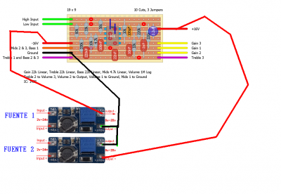

Aqui os dejo los planos para los que os querais hacer este montaje:
Estuvimos hablando muchas paginas con el compañero Dazz sobre esto y el hizo una placa para hacer el montaje, no puedo postearla por que aquella placa llevaba unos elevadores de voltaje que al final por diversos motivos no hemos llegado a utilizar, la cosa es que la forma mas sencilla y efectiva que el compañero ha descubierto y ha probado para hacer una fuente simetrica economica sin duda es esta que pongo en la foto, os dejo un enlace para quien quiera hacerse el pedal:
https://www.ebay.es/itm/5PCS-MT3608-DC-DC-2A-Step-up-boost-Power-supply-Adjustable-Converter-Module-XUE/183621331016?ssPageName=STRK%3AMEBIDX%3AIT&_trksid=p2060353.m2749.l2649
Tambien las teneis para alimentarlas directamente por micro USB con un cargador de un movil:
https://www.ebay.es/itm/5pcs-DC-DC-2A-Adjustable-Boost-Power-Supply-Converter-Step-Up-Module-2-24V-Input/201881836994?ssPageName=STRK%3AMEBIDX%3AIT&_trksid=p2060353.m2749.l2649
Bastaria con colocar a cada un cargador de movil o tablet micro usb para alimentar las dos placas, ajustar el trimmers a 15v cada uno y medir entre el positivo y el negativo para tener 30v + y - y entre la toma central y un lateral 15v.
Esta es una forma simple de hacer una fuente simetrica y alimentar un previo en formato pedal que funciona con el voltaje tipico de los amplificadores.

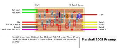

Yo en mi caso no fue este diseño el que hice, yo hice el de la placa que me envio el compañero Dazz, me funciono bastante bien y es el que puse en el video que he compartido, el montaje es muy simple, lleva pocos componentes y ademas el sonidazo esta asegurado.
Tambien aprovecho para compartir del compañero Luisito del foro del cuartito de diyer unos proyectos relacionados con el lead12 mosfet.
El montaje en veroboard se puede hacer tranquilamente sin ningun problema, es como digo el montaje mas sencillo que he hecho en mi vida y que da los resultados mas sorprendentes, es exactamente el lead12 mosfet 3005 desde el input hasta donde empieza la etapa de potencia, lo que seria el preamplificador que es el que da ese sonido tan glorioso que marshall por algun motivo no ha querido volver a repetir con sus sucesores amplis de guitarra.
A pesar como digo que el veroboard esta chupao, estaria genial currarse la placa para atacar con acido directamente y con sacar los 3 cables de la alimentacion y llevarlos a la pcb te queda un montaje bastante chulo.

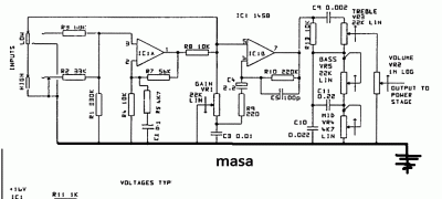

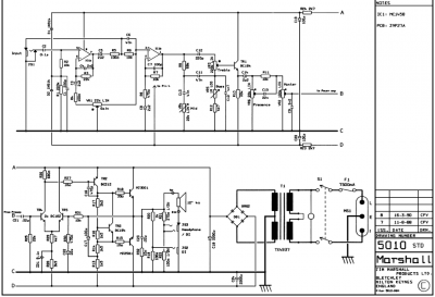

Buenas! Retomo el hilo para decir que me hice con un Marshall máster lead 30 y he comprobado que todos estos amplis tienen el mismo inconveniente, vienen capados de presencia al igual que ocurría con el Marshall shredmaster.
Tal como Tony Gt que logró modificar el shredmaster acabando con ese problema quitando uno de sus condensadores, mi idea era la de quitar alguno de los condensadores de este ampli Marshall máster lead combo para acabar con dicho problema.
Posteo aquí el esquema a ver si me podéis echar una mano.
Un buen amigo me ha comentado que únicamente cortando una pata del condensador c9 lo tendría hecho.
Únicamente con ese condensador valdría para darle los agudos al ampli? Habría que modificar algo más?
Toda ayuda es agradecida ;)
Tonyguitar
Buenas colega, es el condensador C9, te esta tirando a masa todos los agudos y solo deja pasar sonido oscuro y opaco, quitalo.
Cuando lo quites el amplificador te va a dar muchos agudos y mucho brillo y presencia, ahora podras controlar eso mucho mejor con el tonestack y hasta incluso girando el tono y esos controles encuentras tu sonido, pero si por lo que sea notas que quieres algo mas intermedio pues haz una cosa,
pones en puesto de C9 que es de 2.2 nF alguno mas pequeño, por ejemplo 1nF o 680pF, estos dos ultimos que te digo te van a tirar menos brillo y agudos a tierra y alomejor encuentras ahi el equilibrio.
Yo primero probaria con el 2n2 quitado y luego si quieres un punto intermedio pones esos que te he dicho, hazlo y me cuentas tio.

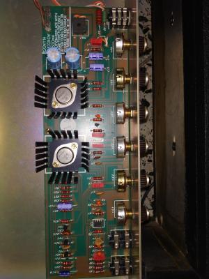

#11 muchas gracias Tony!!!! Ahora desueldo el condensador o parto una pata para probar 😉
Adjunto además foto de las tripas del ampli, que yo soy un patán a ver si luego no coincide con el esquema 🤣🤣🤣
Son super simples estos mosfets, pero suenan a gloria la verdad.
