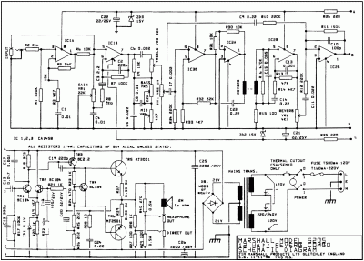

Puedes subir a este hilo los esquemas de los otros mosfet que tienes y te digo donde está el condensador.

#15 muchas gracias Tony!! Luego paso los esquemas a ver qué se puede hacer ;) aunque hay algunos que no los encuentro por ninguna parte como el del 5100. No sé si con fotos de la placa se podría saber eso 🤔 xk si es así lo desmonto y hago foto.

De momento dejo este por aquí ;) a ver si es posible también hacerle esa mod

Ya lo iremos mirando, este parece más complicado, luego cuando tenga un rato lo miro

#18 realmente el circuito visto a simple vista era igual k este otro prácticamente solo k con la reverb añadida 🤔 pero es cierto que el esquema es mucho más engorroso

#20 buenas gus!!! Espero que sí jaja luego subiré el esquema de los otros amplis a ver si saben localizar esos condensadores ;)

He encontrado esquemas pero no de todos, a la noche los subo. De todas formas, este esquema del reverb 12 es muy difícil para encontrar ese condensador?? Es que he visto que es bastante diferente el esquema pero las placas de los amplis son casi idénticas 🤔🤔🤔 a simple vista parece lo mismo
Tonyguitar
a ver si mañana por la tarde tengo un rato y lo miramos, que llevo 2 dias mas liao que un deo malo.
