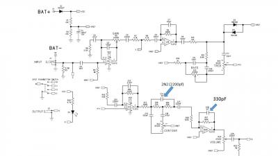

Me he dado cuenta que una de las mejoras que se le podría hacer es exactamente la misma que otros compañeros del foro subieron sobre el pedal Marshall Shredmaster.
En ese pedal, sudece lo mismo que en todos los amplificadores mosfet que he probado, suenan como embarrados con poca presencia y medios ya que parecen llevar una simulación de pantalla.
La solución fue modificar los valores de dos condensadores y el sonido mejoraba increíblemente.
Mi intención es que alguien me explique cómo puedo buscar cuáles son esos condensadores en estos amplis para así lograr esa mejora en todos los mosfet posibles.

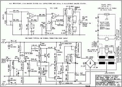

Dejo a continuación por ejemplo la foto de los componentes de un Marshall Lead 12 por si alguien a simple vista es capaz de averiguarlo y su esquema. Me interesaría hacerlo de todos los modelos (seguro es muy similar o igual), para que todos aquellos que tengan uno de estos amplis pueda mejorarlo

Hola Dani!
Cuánto tiempo, veo que el amor por los mosfet continúa, y no me extraña!!
Si me enseñas en un esquema cuáles son esos condensadores en el pedal bluesbreaker, A LO MEJOR, los sé identificar mirando mis "doces"

#2 buenas!! como ves aqui sigue el gas si jaja
el esquema con las mods subido por josepqr el 26/09/2016

El bluesbreaker tiene 2 circuitos integrados?
C18 en el BB podría ser C5 en el Lead 12, pero no te lo puedo asegurar, sobre todo mirando así rápidamente sin estudiarlo, que yo de electrónica sé lo justo.

El shredmaster lleva dos circuitos sii.

a algo asi me refiero, aunque el compañero del foro lo hizo mejor con varios componentes y cambiando el valor ajustandolo al timbre marshall
