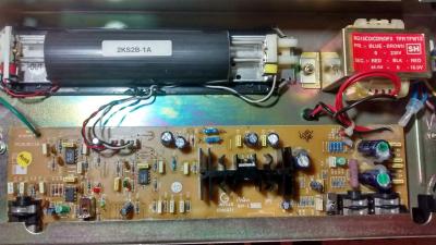

Estoy interesado en comprar el Marshall MG15CD de un amigo, lo he probado y decidí que me gustaría modificarlo.
Destapé el amplificador para hacerle mantenimiento (porque el volumen saltaba) y le tomé foto a la placa. Ahí veo que justo detrás del switch del overdrive, están dos diodos led: uno rojo y otro verde, lo que me parece curioso porque en otros foros leí que trae dos led rojos para hacer el clipping.
Total, que al inicio le andaba preguntando a Gemini sobre el circuito y primero me dijo que los diodos zener que estaban al lado del operacional 4558 eran los encargados del clipping, pero ya veo que no.
Como veo que no me puedo confiar mucho de Gemini, les pregunto a ustedes: Qué modificaciones le podría realizar a este amplificador? Voy a adjuntar una foto de la placa del MG15CD y otro del MG15CDR (el CDR es el que tiene el tanque de teverb... Un poco obvio).
Mi idea es que al final, el sonido se asemeje al del jcm800 (respetando la grandísima diferencia entre este amplificador y el tremendo valvular).
Les agradezco la ayuda

Lo primero que hay que tener delante es el esquema, como siempre en estos temas la IA se equivoca y confunde más que ayuda, no se el nivel de electrónica que tienes pero se pueden hacer cosas para acercar el sonido a un jcm800, yo lo primero que haría es cambiar el altavoz tan malo que lleva, ya eso es un gran upgrade

#7 saludos. Sí he contemplado la opción de cambiar el altavoz, estaba pensando en un celestion eight 15.
Tengo un nivel moderado en cuanto a la electrónica. Qué modificaciones recomiendas para acercar el sonido?

Lo primero el altavoz, después podemos ver la diferencia entre este tonestack y el de un 800, existe una pequeña aplicación para Windows que se llama tonestack calculator y otra para Android, yet another tonestack calculator donde puedes meter los datos de los valores de las resistencias y condensadores de esta pila de tono y comparar, respecto a los diodos de clipping son los led, es correcto que sean verdes y rojo porque se busca un recorte asimétrico como la saturación de las válvulas
