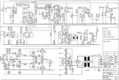

Buenas,el problema(o caracteristica principal) de esos amplis es el tone stack,los poenciometros estan mal escalados,el de graves es lineal en lugar de logaritmico y r13 y c9 deberian tener un valor mas alto,echale un vistazo al esquema del jcm800 y compara con el mosfet.
Veras que valores ''tipicos'' de los potes varian bastante.

#19 un técnico de Madrid y no revela el secreto para ganarse unos eurillos.
El esquema que pusiste se refiere al 3210, yo me refería al 5100 pero no he encontrado el esquema por ninguna parte.
El 3210 es más como el 2210 y el 5100 como un 2203
Se llama mosfet porque la etapa de potencia va a mosfet de esos gordos de botón

ahh si, los transistores mosfet de potencia, ya se cuales son, ¿y el previo que es lo que lleva entonces, operacionales igual que los valvestate o transistores normales? a ver si tengo un rato y miro bien el esquema por que el secreto del sonido de esos amplis no debe ser la etapa mosfet, debe ser el previo fijo.

#22 lleva los mismos transistores que el shredmaster en el previo los tl072
El sonido yo creo que tiene que ver más con la disposición del circuito. No tiene nada que ver con los valvestate. El sonido de estos amplis es un sonido tipo plexi y jcm.
