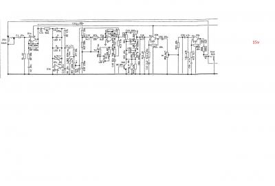

Yo no me he puesto a investigar realmente el mosfet que es lo que lleva en su canal de distorsion, pero se podria coger el schematic de lo que seria esto y hacer un layout para montar en una pcb y hacer un pedal de distorsion con el canal de saturacion de los marshall mosfet, solo eso, su canal de distorsion en un pedal.

estoy deacuerdo contitgo, lo que si te puedo decir es que se podria hacer muy tranquilamente un previo de este amplificador cogiendo lo que es el canal de distorsion, recuerdo el amigo roberto que estuvo con una averia de este ampli y me mire muchisimo el esquema de un mosfet, estos se alimentan a 15v lo que es todo el previo, la idea seria coger y eliminar del esquema todo lo referente a la etapa de potencia y copiar solo el previo, hacer una fuente de alimentacion rectificada de 15v que, esto ultimo es muy facil y luego el schematic que nos queda despues de haber quitado todo lo que no sirve, pues lo pasamos a un layout, mas tarde a un pcb para hacer una placa y un previo de este amplificador que es lo que nos interesa.

El problema es tener una fuente de alimentación diferente para ese pedal, aunque con las modificaciónes correspondientes en cuanto a graves y demás sí que sacaría un sonido brutal.
Pero probablemente, sin la etapa a mosfet sonaría como los demás pedales que hemos mencionado antes. Yo pienso que es el conjunto de todo lo que aporta el sonido final a estos amplis.
