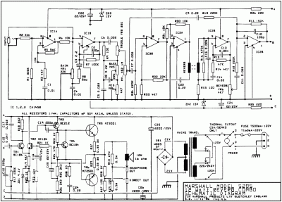

Es un marshall reverb 12 , como un lead 12 pero con reverb.
El caso es que suena mal.
No distorsiona casi nada de nada ( y sonando mal ) a no ser que le pongas el gain mínimo al 8.
Ahí ya distorsiona y suena más o menos bien.
pero el pote del gain , aunque muy gastado ya , parece funcionar porque al ir subiendo gain se nota que sube de volumen.
aunque ya digo que no empieza a distorsionar hasta darle casi a tope.
Hasta que lo pasas del 8 suena mal y sin ninguna distorsión a no ser que le metas muy fuerte a las cuerdas que distorsiona durante un momento sonando fatal y enseguida se muere y suena limpio otra vez.
primero pensé que sería de algún condensador , pero se los cambie todos menos uno enano que no me quedaba muy claro su valor , y sigue sonando exactamente igual de mal.
ahora le iba a cambiar los potenciometros , pero veo que me van a salir por bastantes euros y lo mismo me pasa como con los condensadores y no arreglo nada.
También se los limpie con spray pero nada de nada.
Que puede ser lo que falla¿?
Os dejo el esquema.

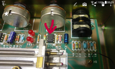

#4 parecido a lo que me hacia un master reverb 30. Al final encontré información y era un op amp. El que va ligado a la sección de gain. Lo cambié y suena genial otra vez.
Aunque no estoy diciendo que sea ese tu problema exacto.
Roberto
por el 31/01/2018
#5
tiene 3 chips de esos.
sabrías cual es el del gain?
Gus
por el 31/01/2018 1 anuncio en Mercasonic
#6 creo que el 1C1. Pero no toques nada hasta estar seguro de qué puede ser y de si es ese. A ver si alguien con más conocimiento comenta.

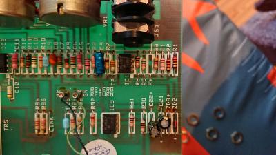

Hola Roberto,
Revisa las soldaduras en la hilera de componentes donde esta el IC1 e IC2.
Puedes tener un fallo de alimentación en el previo (op amp) y por eso no consigues aumentar ganancia.
Vamos por pasos y mira las soldaduras, quizas algun condensadoe de desacople o resistencia esté limitando el rendimiento del circuito integrado.

ok , reviso por la zona de 1C1 y 1C2.
Roberto
por el 01/02/2018
Lo que veo es que le falta el componente de r4
En la foto también aparece c3, que es el único condensador que no le cambié porque no se de que capacidad es...
