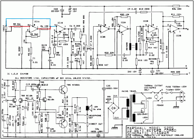

ahh y encima es el mosfet, una joya!! bueno tio, voy a echar un ojo al esquema y a ver que se me ocurre, te voy diciendo, por las pistas que das esto ¿solo afecta al canal de distorsion verdad?
¿es este?
https://reverb.com/p/marshall-5005-lead-12-combo-amp
¿cuantos canales tiene?? creo que solo uno verdad y entradas hi y low que la high la usas para la distorsion?
No se por que me da al espina que el problema lo tienes en el IC1, quizas es por que es un doble operacional y la primera parte del operacional la usa la distorsion que es la que te falla, mientras que la segunda parte del operacional IC1 B la usa para entrar directamente el canal LOW que dices que ese si te suena bien,
si no es IC1 A el que tiene el problema, no andara muy lejos la cosa, por que en ic1 es justo donde se ve la diferencia entre el canal de HIh y LOW, pues es eso que te digo, el HIGH usa el operacional entero y el LOW usa solamente la segunda parte del operacional, digo parte por que son amplificadores dobles, sera un tl 0072 o un rc4558 o similar, si tu no ves nada raro y lo ves asi a simple vista todo bien, quizas podria ser eso.
Tonyguitar
Fijate, la guitarra cuando la tienes en el canal HIGH pasa la señal para amplificarse por el camino pintado en rojo, atraviesa IC1A para amplificarse mas que la otra, asi es como se consigue entrar en la segunda etapa con mas ganancia y asi conseguir mas volumen y mas saturacion, mientras que la azul es la del canal LOW que pasa directamente al IC1B que es la segunda etapa del operacional, entra directamente mas debil sin amplificar, suena mas baja de volumen y por lo tanto no distorsiona como la otra, digamos que yo IC1A lo veo como si fuese un booster que empuja a la siguiente etapa.

es el previo y esta cantao, si no te lleva mucho rato y mucho curro cambiale el rc4558 ese que lleva de ic1, y si sigue fallando cambia el ic2, pero yo no creo que sea el ic2, por que si fuese el ic2 el problema lo tendrias igualmente con el limpio y el distorsion, pues los dos pasan por ahi.
Si lo desmontas para cambiar el ic1 tambien te fijaras e la parte de las pistas de cobre si estan oxidadas o sulfatadas por esa zona y en ese caso harias un puente o estañarias, pero esto o que haya una pata desoldada y suelta es mas dificil.
¿es un rc4558cp? ese igual en una tienda de electronica no lo vas a encontrar, le pones otro rc4558 cualquiera
que pilles y si tampoco lo encuentras le metes un jrc4559 que es casi igual, o un jrc4558 que es muy parecido y tambien sirve.

He puesto el esquema en el post 1.
Ya le cambié los ic1 ic2 e ic3 y nada, sigue igual :russian_roulette:

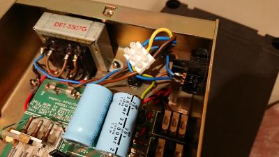

Alimentación..tiene una ficha puesta en la fuente..
Podría venir de ahí el problema?
