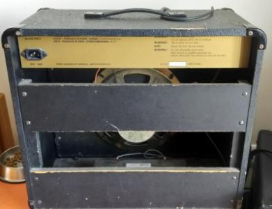

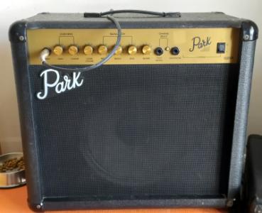

Buenas,
Tengo un Park G25R, mi primer amplificador de cuando era chico y, tras unos años sin prestarle grande atención, me animé a usar lo para tocar en casa usando el canal limpio como plataforma para mí pedalboard. Me mola bastante

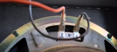

Así que decidí intentar mejorarlo cambiando el altavoz ( https://www.guitarristas.info/foros/park-g25r-primer-ampli-todavia-vale/345496#post3071167 ).
Esta semana lo cambio a un Greenback.
Sin embargo, al usarlo con más frecuencia, noté un par de puntos débiles y se me ocurrió que podía intentar solucionarlo yo mismo.
No me parecen tareas muy complicadas, aunque no tengo experiencia con electrónica más allá de soldar cables.
Los problemas que encontré están en el control de volumen del canal limpio, el botón de cambio de canal de limpio a distorsión y el botón de encendido/apagado.
1. El control de volumen va de cero a muy alto de un solo salto, desde la posición cerrada o 0 (7 en punto) a la posición 2 (9 en punto).
¿Podría solucionarlo cambiando el pot de volumen?
2. El botón de cambio de canal funciona al presionarlo.
Al cambiar del canal limpio al de distorsión, todo funciona bien, pero al presionarlo de nuevo para volver al canal limpio, se oye un pequeño chasquido y la reverberación se prolonga.
El problema solo ocurre al cambiar de canal; después funciona correctamente, pero es molesto porque el volumen es alto.
3. Cuando enciendo el amplificador todo esta bien, pero cuando presiono para apagarlo, hace un ruido de volumen tipo fuerte tipo clac.
