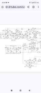

Primero felicitarte por tener el mejor JCM 900 que salió, no conozco el nivel de conocimientos de electrónica que tienes pero si le hechas un vistazo al esquema del 2100 te darás cuenta que en la linea de señal hay dos amplificadores operacionales dobles TL072 por lo que nunca será un valvular puro, y no podrás quitar diodos de clipping porque ese modelo no lleva

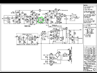

https://www.thetubestore.com/lib/thetubestore/schematics/Marshall/Marshall-JCM900-SLX-100W-2100-Schematic.pdf?srsltid=AfmBOoqSxkeUY-7-j5ynfg-eRN1ggbcJH_cTFr1xmJ2lBXnPxUYEdtqP este es el esquema de tu amplificador dime donde están esos diodos porque yo no los veo.
En otros 900 si hay diodos led y un previo de estado sólido que crea la distorsión pero en el slx no

Hay dos modelos Marshall que llevan la numeración 2100
2100 Mk III
2100 SLX Mk IV
Es posible que la misma numeración para dos modelos diferentes te esté confundiendo.
Si mal no recuerdo en los JCM900 primero fue el 2100 Mk III, luego los Dual Reverbs y por último el SLX.
Por cierto: yo tengo un SLX 😁.
toni diaz
por el 06/12/2025
Vale, es este, el dual reverb pues aplica lo mismo, si se quita el puente de diodos tendrá más volumen menos distorsión pero sigue siendo un híbrido, el sonido pasa por dos tl072, una idea es interrumpir con un interruptor la patilla a masa del puente de diodos y tener dos sonidos.

Este es el esquema del 2100
