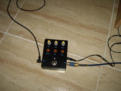

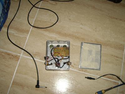

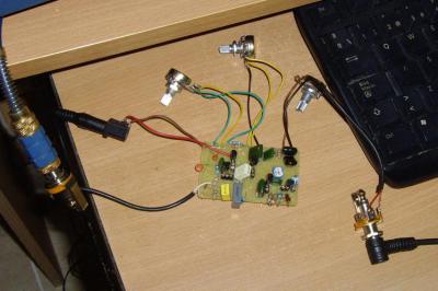

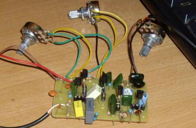

Bueno, aqui vuelvo de nuevo ya con el bsiab2 terminado, solo me falta ponerle el led, el truebypass y meterlo en alguna caja, de momento esta asi tal y como veis en las fotos.
Ahora me surge una duda, ¿como es que con la cantidad de montajes que se han hecho en este foro a nadie se le ocurrio tirar a por este? pues es raro, yo la verdad es que lo hice por que he leido muchas criticas muy positivas sobre este distorisonador en muchos foros, entonces eso fue lo que me hizo calentarme y hacermelo, no es un pedal demasiado dificil, se hace en una placa super pequeña y bueno, yo creo que con las muestras que os he dejado podeis tener una idea bastante clara de como suena, como siempre los FET una vez mas vuelven a sorprenderme, los j201 que ya me dejaron con la boca abierta en montajes anteriores como el jcm800 pedal y el dr booguie, bueno, es curioso este pedal, pues solo lleva 3 controles y permite sacar la distorison de los marshall y lo hace realmente pero que bien, trasteando el trimmers y los controles del pedal se saca la distorsion del PLEXI o del jcm800, alucinante lo bien que lo hace, bueno, vosotros mismos, ahi teneis las muestras para que podais opinar, cuando lo tenga metido en su caja subo fotos del pedal terminado, espero que os guste tanto como a mi, fijaros las distintas muestras, solamente he ido jugando con el potenciometro del gain y salen diferentes amplificadores de marshall,
el pedal destaca mucho por lo sensitivo que es al cambio de pastillas y con distintas guitarras, pues cualquier variacion de cambio de pastillas o de guitarra se aprecia notablemente, la distorsion saca unos graves bestiales que segun la configuracion se emborronan tipo plexi, tambien a la misma vez nos da unos agudos cristalinos brillantes que jugando con los controles llegan a ser tan chirriantes como la de los marshall, lo dicho, doy fe de que es un pedal que emula la distorsion en general de los marshall de valvulas desde el jtm45 a los marshall modernos y de valvulas jeje.

Bueno, pues aqui termina este hilo, estoy como loco de contento con este pedal, es un marshall autentico, el que no lo ha escuchado no sabe lo que se pierde, pues nada que ver tiene con los pedales que habia probado hasta ahora, se da un aire con el box of rock de vzez, pero este le mete cuarenta mil patadas al otro, vereis que lo he metido en una caja muy grande, pues justamente lo que mas odio es meter pedales en cajas pequeñas que luego me cuesta muchisimo poder encerrarlo dentro, aqui me sobra sitio por todos los lados,
pues es una caja para 6 potes y he metido solo 3 :D, otra cosa, os dejo un esquema donde he quitado 3 componetes electronicos que no sirven para nada, uno es un diodo protector contra inversion de polaridad (yo no lo pongo por que siempre me aseguro bien de la polaridad y con eso no suelo equivocarme, pues es algo muy sencillo y simple, medir positivo y negativo y cada uno a su sitio, siempre lo compruebo bien antes de meter tension), el otro es un condensador de 100 uf que mas que nada lo que hace es estabilizar la corriente (no lo pongo por que yo ya tengo las fuentes bien estabilizadas) y el ultimo que es el C13 tampoco lo he puesto por que si mirais bien el esquema vereis que lo que hace es derivar agudos a masa, esto elimina la presencia del pedal y lo deja muy opaco, muy tipo emulador de altavoz y eso es algo horrible cuando vas a enchufar un pedal a un ampli, ahora suena brillante a tope con buenos agudos y se recortan muy bien para conseguir graves jugando con el potenciometro del tono,
