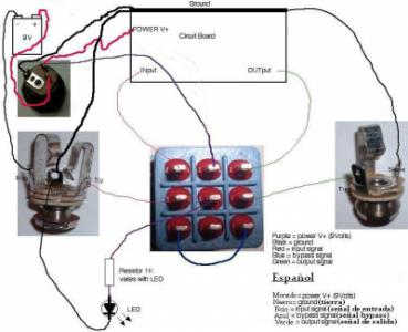

Hoy he comprado una fuente de alimentación de 9 V, en realidad entrega 9,28 V. El problema es que mete un ligero zumbido de fondo como de mosquito muy molesto, cuando subo el GAIN a tope, dejandolo a mitad casi no se aprecia, pero me gustaría saber porque con la fuente lo hace, y con la pila absolutamente no hace nada de ruido. He de decir que la fuente es de 9 V y 2000 mA. La polaridad es correcta y una de dos, o es problema de la fuente :( o es problema de la conexión de la hembra DC.
La conexión que tengo hecha es la del esquema que adjunto.
Tonyguitar
si la fuente de alimentacion te esta dando problemas y antes no los tenias con pilas o con otras fuentes pues esta claro que es lo que falla, es problema del refiltrado y estabilizacion de la fuente, puedes probar a colocar al pedal un condensador electrolitico de por ejemplo 470uf entre positivo y negativo, se lo puedes colocar al cable de la fuente (eso quedara feo y chapucero) o metero dentro del pedal entre positivo y negativo un electrolitico, si lo pones de 1000uf alomejor va mejor, ve probando entre 100uf y 1000uf, uno de 470 debe ir bien, sueldaselo por dentro al jack DC 9v del pedal entre el positvo y negativo, yo lo hago asi cuando tengo estos problemas y se me arreglan siempre.

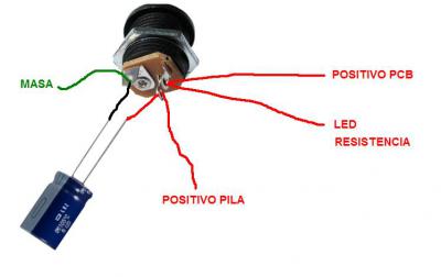

He comprado 3 condensadores de 100, 470 y 1000 uF pero tras hacer la conexión que me dijiste Tony no se que sucede...
El alimentador funciona correctamente, pero el pedal (sin pila) no funciona, con el condensador soldado como en el dibujo, como digo el bypass en limpio si funciona, pero no se enciende el led, ni va el pedal, tan solo se escucha un golpeo sonoro que genera la fuente, tac---tac---tac, si quito el condensador si funciona, pero con el molesto sonido de fondo, algo tengo que estar haciendo mal :/
Krist
por el 04/02/2014
También he soldado al otro pin del jack DC el de en medio y sigue igual,,,,
Tonyguitar
el condensador deberias haberlo soldado entre el positivo que alimenta la pcb, tambien puedes probar a poner el condensador en el cable del alimentador, si tiene varias clavijas de jack dc macho, pues le colocas el condensador provisional asi para probar en una clavija de esas haciendo contacto, me parece que el positivo es el de fuera y el negativo el de dentro, no es normal lo que me estas contando, un condensador en paralelo en la alimentacion de un pedal no hace ningun daño, al contrario, estabiliza mucho ruidos de fuente de alimentacion, yo estoy harto de hacerlo cuando los pedales me meten ruido y se me va casi siempre.
piensa que el condensador es interesante que actue con la fuente de alimentacion mas que con la pila, con pila no se por que yo nunca nunca hago pedales para que funcionen con pilas. yo siempre los hago con alimentador.
Krist
por el 05/02/2014
Tenia un problema en el jack DC al final aun probando tres tipos de condensadores no he solucionado el problema, me tocara comprarme un alimentador mejor o hacermelo yo mismo, gracias de todas formas
