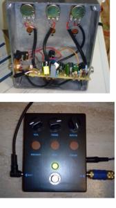

En cuanto al ruido me he dado cuenta que solo pasa con la stratocaster si el PC está encendido, se oyen unos clips, con el PC apagado nada, yo creo que va a ser la fuente de alimentación, que aunque es buena no es que sea una maravilla, es de esas de 100 euros.
Tonyguitar
ya te digo, este pedal hay que hacerlo con cable apantallado, merece la pena, yo te aconsejo luisito que si tienes alguna vez tiempo y tienes practica con el soldador, le cambies todos los cables internos menos el de alimentacion y el del led por cables apantallados, yo en un principio lo monte para probar asi como te han hecho el tuyo, rapido y deprisa, pero luego como me gusto mucho le puse el apantallado, vale la pena tio, ya te digo, opino que la persona a quien encargaste que hiciera este trabajo si le dijiste que pusiera cable apantallado y acepto hacerlo y no lo hace, no me parece de ser una persona seria y responsable, esto ultimo es simplemente mi opinion solamente.
Luisito Baneado
por el 25/08/2014
A ver, hoy me he llevado el pedal al local, he ido yo solo, no me gusta llevar material nuevo no probado a los ensayos porque dejas mala imajen.
Me he llevado una Les Paul Custom
0 ruidos
Tambien una Telecaster antigua, en la posicion 2 selector 0 ruidos
En la 1 y 3 un ligero humm y eso a tope de gain
Y el sonido de pm, muy satisfecho Tony
Luisito Baneado
por el 25/08/2014
Y he descubierto algo, en mi cas las Fender TexasSpecial me captan el sonido del puto ordenador y eso va a ser cuestion de apantallar la guitarra

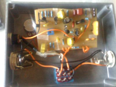

Acabo de terminar este pedal,y despues de hacer y probar el dr booguei,puedo decir que son los dos que mas me gustan,lo he probado con el bias a 3,5 4 y 4,5 y el que mas me gusta es con el bias a 4,tiene ganancia mas que suficiente y muy limpito,os animo a que lo probeis,como distorsión principal es de lo mejor que hay,eso si,sin c13, probe las dos versiones y con c13 no tiene nada de dinámica
Tonyguitar
me alegra que te haya salido bien, c13 es un condensador que hace que el bisab2 suene mal, le quita toda la gracia si lo pones, hasta incluso puedes probar a quitar c13+c12, eso tambien tienes que probarlo.
