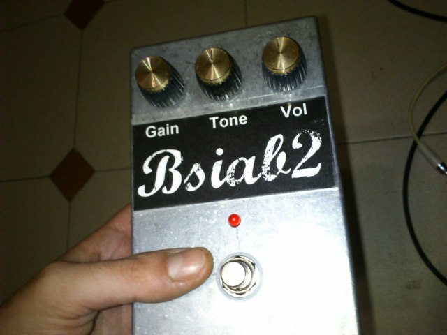

Algun voltaje en el trimmer con el que poder sacar algo distinto? Ya que lo tiene quiero jugar un poco con el, solamente lo he dejado en 4,5 V y creo que moviendolo se pueden conseguir otros sonidos, cierto?
PD Os dejo una foto del mío acabado del todo, con el 3dpt, led, potes nuevos...
Krist
por el 28/01/2014
Repasando el hilo, hablabáis de eliminar el C13, con unas tijeras sin mas lo he cortado raso y a tomar por saco. Ahora me suena menos opaco, creo que lo dejaré tal cual. Lo que no se es como la gente que se lo hace no se percata de ese condensador y lo elimina, porque poca función hace...

sobre ajustar el bias ese entre colector y masa a 4.5v pues es lo que se recomienda, aunque yo casi nunca ajusto los fet a ese voltaje entre masa y colector siempre suelo ajustar mas bajo, sobre unos 3.5v y 3.9v, suelen crujir mucho los transistores estos a voltajes mas bajos y me gusta jeje,
la caja te ha quedado que parece un tanque de guerra tipo jcm800 de dura, muy chula tio :brindis:
lo de que la gente no se percata del condensador ese puede ser por que no se dieron cuenta de que este condensador es muy comun en muchos pedales, yo lo descubri en el shredmaster, tambien lo descubri en el DR boguey que se controla con el presence y cuando termine el bsiab2 me gusto mucho pero lo vi muy opaco, entonces me puse a mirar cerca del out que condensadores habia derivando agudos, vi que habia varios y este era el mas critico, todavia creo que se puede quitar alguno mas para dejarlo mas estridente y con mas brillo jeje.
y es que es tan facil como mirar a la salida del pedal que condensadores hay entre masa y la señal que va al out, estos condensadores son una putada, pues tiran toda la presencia del pedal y el brillo cortocircuitandolo a masa, no entiendo como alguien puede crear un pedal tan bueno y estropearlo en algo tan sumamente estupido como ese condensador, y como te digo, se hace mucho con los pedales DIY, yo ya me he encontrado estos condensadores en varios pedales, son condensadores basura, se cargan el sonido del pedal.
