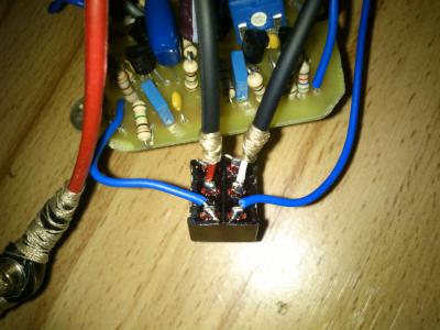

He probado el pedal metiendolo por el limpio de un marshall mg y usando otros cables, NO HAY COLOR cero ruido de masa, el problema estaria en mis cables que estaran mal apantallados, insisto mi colega y yo nos hemos quedado flipando del sonido que saca, es una distorsion que llena muchisimo, armonicos increibles, y con el pote te tono puedes jugar muchisimo, a mi con los 2£5457 me suena a algo entre JTM45 y JC800 este pedal va a ser mi distorsion principal a partir de ahora.
Solamente apantalle los jacks de entrada y salida, y creo que ni siquiera hubiera sido necesario hacerlo, porque como ya digo era un problema ajeno al pedal.
enorabuena tio, ¿solamente era apantallar los cables que van del jack al interruptor truebypass? YO en todos los pedales que hago siempre el jack IN cable hasta el truebypass y del truebypass hasta la pcb es obligatorio usar cable apantallado, piensa que desde la guitarra hasta el pedal estas usando cable apantallado y si luego al llegar al jack usas cable sin apantallar para conectar al truebypass y del truebypass hasta la placa, pues estas metiendo un monton de ruido, claro que eso no se nota mucho en todos los pedales, por ejemplo, los tubescreamer suelen venir de fabrica asi o los fuzz, pero son pedales en los que un tramo corto de cable sin apantallar en el IN no afecta nada, pero en pedales muy sensitivos como este si que es importante, yo daba por hecho que eso ya lo habias hecho, joder tio.

Unas fotos de como hice el apantallado como digo, por si no se me entiende mejor unas fotos. Como digo si os fijais en el dpdt he conectado el cable central, y he recubierto con nylon (no tenía este material termoretractil) para que la masa no tocara el dpdt.
Jack in y Jack out unidos por un cable de masa.
Este es el el pcb ruso, el de GGG no sabría decir si darlo por bueno, yo lo daría porque el problema de masa lo tenía exactamente igual con este último, como digo todo ese ruido de masa era ajeno al pedal.

Yo he montado también el esquema de GGG, el que lleva 4 potes y doy fe de que funciona bien. Por cierto yo no apantallé nada y no tengo ruido, la verdad es que tengo las guitarras apantalladas, una buena fuente filtrada y estabilizada y cables de calidad, por lo que mi cadena es muy silenciosa, quizás por esto nunca he necesitado apantallar los cables de un pedal, ni siquiera el dr. boogie!!! Eso si, siempre cajas de aluminio y los cables lo más cortos posibles y por supuesto, si se puedo los potenciómetros a placa. Un saludo.

sobre el apantallado apunto una cosa, lo importante para reducir ruidos es apantallar toda la linea desde el jack in al truebypass y de ahi al in de la pcb, tambien es importante apantallar el control de distorsion, esos son los puntos criticos de ruido, el jack out y los controles de ecualizacion y de volumen no son criticos por que van despues de la etapa de saturacion del pedal y los otros sin embargo van PRE saturacion, y el pre saturacion es donde se te cuelan siempre los ruidos, pues la distorsion amplifica muchisimo cualquier ruido por pequeño que sea.

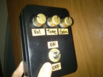

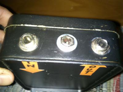

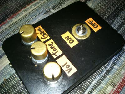

Buenas, os pongo unas fotos del mío, lo de pintar y demás no es lo mío, lo que busco es que el chisme funcione, le añadi una entrada jack DC para alimentarlo con una fuente externa.
Creo que el negativo va a masa y el positivo no. Es la primera vez que me meto con esto de jacks DC porque hasta hoy siempre los alimentaba con pila.
La caja de aluminio la compré en los chinos, menos de 2 euros y oye aisla lo suyo, cuando pueda ya comprare una tipo retex y un 3DPDT.
Lo dicho, si os mola el sonido rockero marshall este es el vuestro, componentes nada extraños, y sale bien barato.

enorabuena tio, te ha quedado muy chulo, el negativo, masa y la chapa del pedal es todo el mismo circuito, todo va conectado con el negativo, la caja chulisima, no he visto esas cajas en los veinte duros si no ya habria comprao alguna, antes los hacia en cajas de plastico, ahora siempre compro cajas de metal especiales para pedales, te ha quedado todo el circuito muy limpio tio, me ha gustado mucho,
una cosilla, ¿este montaje es el de gausmarkov o es el otro? ¿como me dijiste que arreglaste al final lo del ruido?

Es el de Gausmarkov, la pcb es la original que viene en el pdf que subiste con el metodo de la plancha.
El problema del ruido es por mi ampli que tiene cierto ruido de masa de por si, porque este mismo pedal lo probe en el canal limpio de un marshall mg y sonaba sin el mas minimo ruido.
El de GGG no lo llegue a probar en otro ampli, lo recicle para hacer este de gusmarov.
Probare lo del condensador, pero el ruido de masa como digo es muy "normal" esto lleva 5 transistores que no tienen tanta ganancia como los j201 y para mi ese ruido de fondo esta correcto dentro de unos limites
