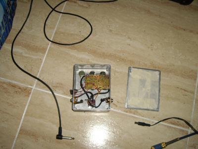

Tonyguitar
pues el que lo hizo chulo fue el compañero krist, yo siplemente me limite a comprar una caja de metal y a meterlo dentro, yo lo meti en una caja grande, pero creo que en la tipica caja esa reflex o como se llame podria caber, el pedal no tiene mucho que decir, yo lo hice tal cual indica gausmarkov y luego cuando termine de montarlo vi que sonaba muy bien pero le faltaba brillo, sonaba muy apagado, oscuro, opaco, sin presencia, me puse a mirar un poco el esquema y vi que c13 me estaba derivando los agudos a masa,
entonces cuando quite ese condensador fue cuando flipe muchisimo con el bsiab2, creo que la placa se puede hacer bastante pequeña, yo creo haberla hecho algo mas grande de la cuenta, pero ya te digo, es cuestion de probar, yo lo veo un montaje facil y rapido, bueno y como siempre digo que merece la pena hacerselo, por lo menos para mi gusto.
