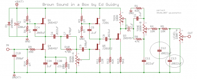

Yo hice el modelo ggg con cuatro potes y en el mío para dejarlo a mi gusto al final modifiqué c13 y c14, dejándolos los dos a la mitad de su valor (0.001 uf cada uno) conseguí el brillo y el cuerpo que buscaba. el mío se queda así :) Lo digo por si alguien lo nota muy oscuro y al quitar c14 ve que no queda a su gusto del todo que pruebe esta modificación. Saludossss
Tonyguitar
"batabuntu" escribió:
Yo hice el modelo ggg con cuatro potes y en el mío para dejarlo a mi gusto al final modifiqué c13 y c14, dejándolos los dos a la mitad de su valor (0.001 uf cada uno) conseguí el brillo y el cuerpo que buscaba. el mío se queda así Lo digo por si alguien lo nota muy oscuro y al quitar c14 ve que no queda a su gusto del todo que pruebe esta modificación. Saludossss
¿te refieres a los condensadores que derivan los agudos a masa? no controlo mucho el esquema de ggg, estuve apunto de hacer ese, pero me decante por gaussmarkov, este para mi tiene los mejores jayout y las pcb muy ordenadas, todo muy bien cuidado, pues esta bien pensado lo que tu haces, pues cuanto mas bajo sea el valor del condensador que coloques, menos agudos vas a tirar a masa y menos oscuro sera el pedal, en el gaussmarkov los dos ultimos condensadores que derivan los agudos a masa son de 2.2nF creo, si bajas a 1nF la verdad es que no esta mal pensado, bajarte ya a 470pf o a 680pf como que ya igual no notas diferencia entre eso y no poner nada, pues es un valor tan bajo que casi ni se apreciaria,
si te fijas en la foto ajunta del esquema, veras que he redondeado con un circulo los dos que te eliminan las frecuencias altas en el gaussmarkov, yo lo que hago es eliminar solamente el C13, lo demas lo dejo tal y como esta, si en algun momento se me hace muy chillon el pedal, le quito agudos girando el pote de tono, me da mucho mejor resultado, pues al girar el pote de tono no pierdo tanto los agudos y gano un poco en graves, es como me suena a mi mejor, ese esquema esta de p**a madre asi, unicamente se elimina c13 y listo.

Mirando el esquema del drboggie en el pote del presence hay un condensador de 3n, como comentaste hace la misma funcion que el C14 o C13 cierto? Este condensador se podria decir que al quitarlo es como tener el presence del ampli a tope no?
Tonyguitar
si, asi es, lo del dr booguie, exactamente es lo mismo, yo de hecho los dos dr booguie que tuve los vendi, bueno, estaban muy bien los dos, pero es un pedal que me gusta tanto tanto tanto que me lo quiero hacer muy tranquilamente, muy despacio y muy profesional, en esta semana seguramente empezare con el, el control presence en prncipio creo que ni voy a ponerlo, pues lo que me hace es lo mismo que el c13 que tu me decias si.
Este pedal lleva su curro, eso si, te aconsejo que te hagas el de gaussmarkov, pues hay por ahi otros que circulan que no funcionan igual de bien que este, si te lo vas hacer ya me vas comentando, espero esta semana ponerme manos a la obra con mi tercer dr booguie.

Y sí tio, yo con el bsiab2 después de probarlo en varios amplis, Marshalls incluido, tengo claro que es mi distorsión principal, llevaba tiempo probando pedales, y de todo lo que he probado este es el que mas se parece a lo que busco, a volumen alto es cuando mas disfruto este pedal, para mí la modificación perfecta es todo con 2N5457, la resistencia de 470 pF original, he quitado la de 560 porque levantaba para mi gusto demasiados medios y con el 470 me suena mas natural, y quitando el C13 jeje, he dejado un socket ahí por si algún dia quiero probar con otros condensadores, pero de momento no creo que ponga nada.
Yo lo próximo que me haga creo que va a ser un valvular superbásico en limpio, y montarle el bsiab2 como etapa principal. Pero eso es harina de otro costal, creo que podría hacerme con eso un pedazo de ampli, y olvidarme de pedales, yo es que soy de tirar de canal limpio, y distorsión marshall y pa'lante :D con eso soy feliz jeje
Tonyguitar
ahh, pues si ¿cambiando el condensador ese de 470pf por 560pf suben mucho los medios?
ese condensador que numero era el C7 verdad?
lo digo para probarlo yo, realmente como yo ya tengo puesto ahi uno de 470, puedo meterle uno de 100pF en paralelo y ya sabes que se suman las capacidades, eso se puede controlar bien con un switch jeje.
yo con valvulas he hecho 2 preamp del jcm800, pero mete mucho hum, la cosa es que si consiguiera hacer ese montaje sin hum seria la ostia por que ese vale la pena y mucho, sobre el soket de c13 no lo pongo yo ni en sueños jeje :D colocar ahi un condensasdor tendria que ser un valor muy bajisimo, por que realmente es cargarte el sonido del pedal, sus matices, su presencia, su brillo y bueno, si se me hace estridente, es algo que lo controlo muy bien con el control de tono, lo pongo a la mitad y me suena a gloria, sobre pedales de fabirca te aseguro que los baratos que yo he probado todos eran una porqueria, quizas sera por que para tener un buen pedal de distorsion de fabrica hay que pagar 200 euros fijo, ya sabes:

Pues si toni, los condensadores c12 y c13 de ggg son de 2.2 y se encargan de derivar agudos a masa y los cambié por condensadores de 1 ya que entre otras cosas yo uso una ecualización en limpio bastante grave y este pedal me daba demasiados graves. Yo llegué incluso a quitarle los dos condensadores, pero el pedal perdía mucho cuerpo. Ahora para mi gusto está perfecto.
