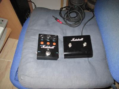

Tonyguitar
ahora si me ha quedado pedal marshall total, jeje, os dejo una fotillo.
