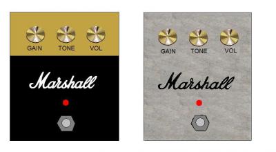

¿Que acabado de estos dos os mola mas para el bsiab2?
El segundo sería aluminio pulido, es el que menos curro tiene, el primero por llevar dos colores lo veo con algo mas de dificultad que quede perfecto. No me decido, el primero parece un mini JCM800 y el segundo al estar en aluminio con los potes de marshall me recuerda al guvnor plus

hombre, el bsiab2 se parece para mi gusto mucho al JCM800, tiene ese sonido afilado cargado de armonicos y con buenos graves a la misma vez con ese toque de graves un pelin emborronados o guarrillos que tanto me molan, de hecho creo que de amplificadores es al JCM800 al que mas se parece este pedal, sobre todo el previo a valvulas de GAK un sonido muy similar,
ya te hable varias veces del clon del jcm800 en pedal, que lleva 6 ejemplares del j201 y 5 trimmers para ajustar los bias, pues bien, este y el bsiab2 son practicamente en sonido casi clavados, pero el bsiab2 suena todavia mejor y encima es muchisimo mas facil de hacer jeje, yo me quedo con el de la izquierda, va mas en la linea del bsiab2 que se acerca mucho al sonido del 800, eso si, el 800 no tiene tanto rango de ganancia como el bsiab.
¿como haces esto ahora, lo imprimes en papel de pegatina y se lo pegas o como lo haces?
Krist
por el 05/03/2014
el diseñ Pues la idea es pintarlo con aerosol, los de la marca montana me dan buenos resultados, un par de capas, en negro y en dorado, y despues cuando este bien seco, con laca acrilica en aerosol para protegerlo, la serigrafia de las letras de cada pote probare a hacerlas por transferencia termica, el mismo metodo que uso para hacerr las pcb.
Claro que como dices tambien puedo sacar el diseño en algun tipo de papel que pueda pegar, y luego con laca dejarlo protegido
