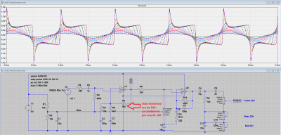

Bueno, he sacado un rato para simular el circuito y mi modificación a 9V distorsiona en seguida que subes el pote de ganancia. Lógico, ya que de +16V, -16V para un total de 32V pasamos a solo 9V. Pero cambiando una resistencia se soluciona.

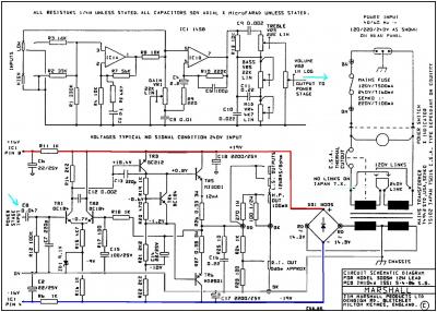

Te adjunto el esquema tio, la alimentacion entra por abajo, por la parte de la etapa de potencia, he marcado los 3 cables, masa positivo y negativo,
cuando subo al previo veo que continua la señal de audio, power stage input y ouput, eso es facil, pero en la parte del previo no te dice en ningun lado por donde continua el negativo o la masa y el positivo, ni ninguna alimentacion de algun divisor de tension ni nada, no veo nada marcado, ¿tu me lo puede explicar? entiendo que la linea de abajo es masa y no negativo, pero no lo dice en ningun sitio.
gracias.
Por otro lado hablando del layout veroboard veo que los 15v+ y + los usan para alimentar un operacional como tu ya me comentabas si, solamente alimentan eso con ese voltaje, ¿y el resto del circuito a cuanto lo estan alimentando a 7.5v?
Es verdad que no está muy claro, pero la linea de abajo es la masa (0V) como bien dices. Luego el positivo (+19V) y negativo (-19V) alimentan los operacionales y eso no está en el esquema. Al tener una fuente dual simétrica como esa, los operacionales en reposo están en medio de V+ y V-, es decir, a 0V. En realidad está a 0V exactos porque R4 referencia la entrada del operacional a masa. En reposo (o en continua, sin señal alterna en la entrada) tienes 0V en las entradas de los operacionales porque no chupan nada de corriente, así que no pasa corriente por R4, y por tanto no hay caída de tensión en R4. Como R4 está conectada a tierra y no cae tensión en ella, también hay 0V en el otro lado de R4 conectado a la entrada del operacional que por tanto también está a 0V. Ambas entradas de los operacionales pueden considerarse un cortocircuito, por tanto ambas están a 0V y la salida también.El segundo operacional está a 0V porque la salida del primero lo está también, y ambas están conectadas. Esto es teoría de operacionales.
No, no hay nada a 7.5V en el de la veroboard. Funciona exactamente igual que el Lead 12 original. Las lineas de alimentación +16v y -16V van a los operacionales, y no hay nada más que alimentar, el resto son todos componentes pasivos.
En el mío sí necesito referenciar las entradas de los operacionales a la mitad de V+ con el divisor de tensión, precisamente para evitar usar una fuente doble simétrica.

Pues no sé que decirte, ayer estuve simulándolo y como dije, al alimentar solo a 9V en vez de 32 (+16/-16) tiene demasiada ganancia y satura enseguida. Modifiqué una resistencia para reducir la ganancia pero resulta que eso cambia la curva de respuesta, osea que supuestamente altera el sonido. :russian_roulette: Luego cambié otros valores para corregirlo, pero vete a saber si a la hora de montarlo sonará igual que el original. Llegados a este punto, a lo mejor compensa más incluir un elevador de tensión el la propia PCB
