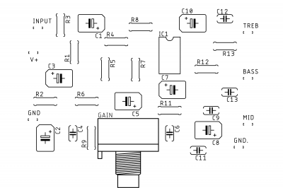

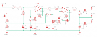

dazz
por el 09/07/2018
Y ahora sí, a no ser que se me haya colado algún fallo más (toco madera) esta es la refinitiva:
dazz
por el 10/07/2018
Sorpresa, sorpresa. Hay algún error más en el circuito, así que toca esperar. Tampoco es que haya cola esperando por lo que veo :D
Abrí un hilo en ssguitar hace un par de días y me están echando un cable, con un poco de suerte sacaremos algo en limpio

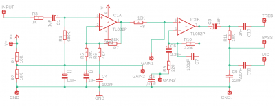

dazz
por el 11/07/2018
No os lo vais a creer. El circuito que propuse inicialmente era perfectamente correcto, pero un error de bulto en la simulación me hizo pensar que había que modificarlo. Podéis seguir mi debacle aquí: https://www.ssguitar.com/index.php?topic=4466.0
En fin, lo bueno es que eso significa que puedo quitar todo lo que fui añadiendo para corregir un problema que no existía. Lo malo es que con menos componentes la PCB parecerá menos pro :D
Tonyguitar
cuanto menos componentes mas facil jajajajajaja, mejor, a veces un circuito cuanto mas simple es mejor suena.

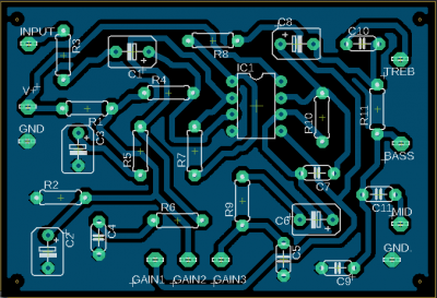

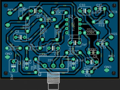

dazz
por el 11/07/2018
A ver si esta es la buena
dazz
por el 11/07/2018
#118 En teoría todo lo que añadí era simplemente superfluo y no debería afectar el sonido. Qué yo sepa al menos.
Pero bueno, lo que me mola es que ahora sé cómo hacer las PCB. Es escandalosamente fácil con el Eagle Autodesk. Con un par de tutos estaba tirando, aquí están por si alguien quiere probarlo:
