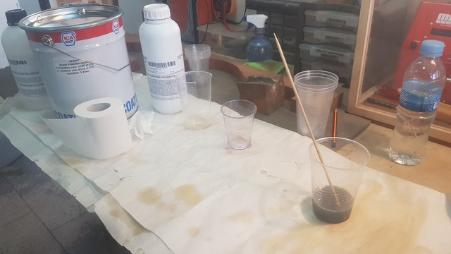

Volvemos a la carga! Ya tenemos todos los productos para empezar con el acabado.
Va a llevar tapa poros de poliester de la marca ICA con mezcla al 2% de acelerante, 2% de catalizador y 15% de disolvente.
Luego barniz de poliuretano alto brillo de ICA tambien.
De momento hoy he estado con las pruebas del tapa poros en unos trozos de caoba. Se ha dado una sola mano con distintas cargas para ver cual era la las acertada.
Ahora a esperar a que sequen, ver que tal ha quedado, dar más manos en caso de ser necesario y aplicar el barniz.
Una vez esté todo probado, con sus proporciones pasaremos a darle a la guitarra.

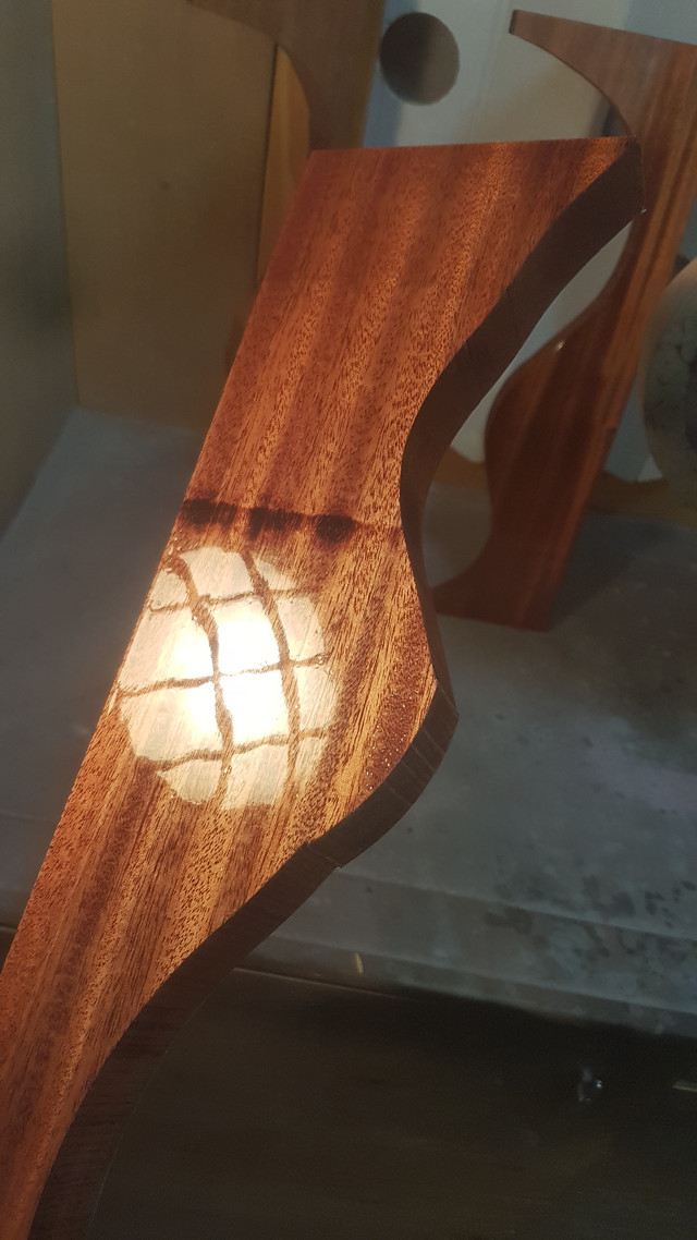

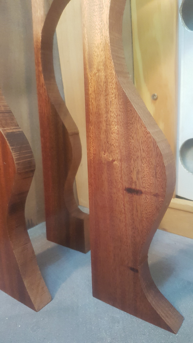

Dokken

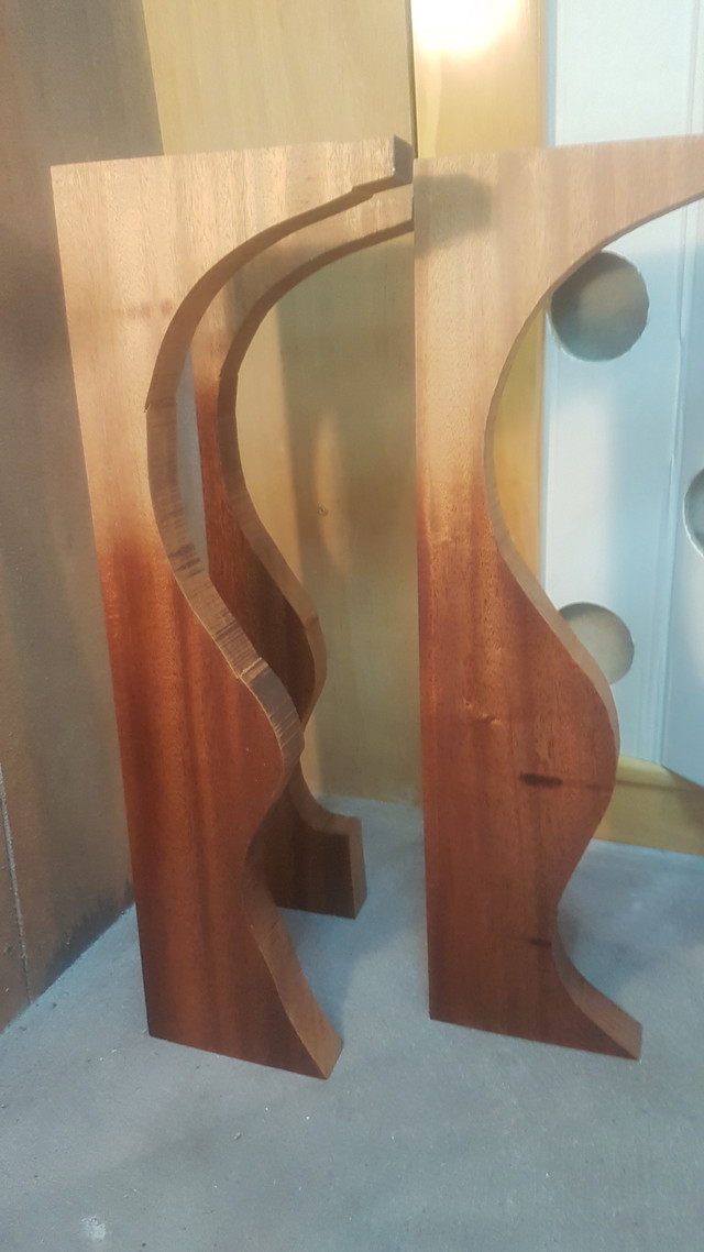

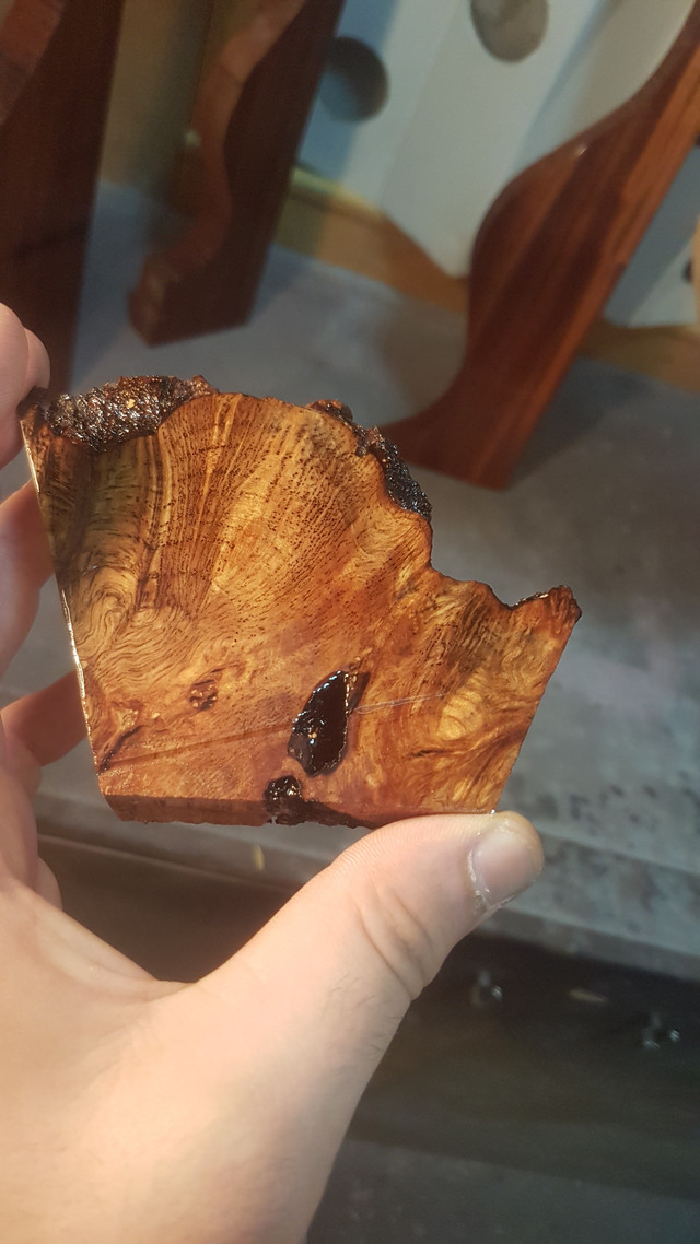

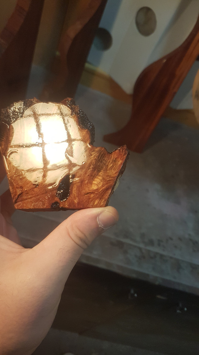

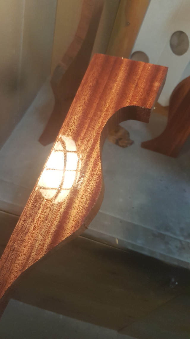

por el 02/03/2020
Seguimos con la preparación del acabado.
Hoy le he pegado una lijada a las piezas que utilice para las pruebas con el tapaporos de poliester. Una vez listas, a la cabina de pintura con 3 manos (me tenía que haber quedado en la segunda, pero bueno, esto es para pillar práctica)
Unas fotos de como han quedado las pruebas
La siguiente en entrar a la cabina ya está lista!
