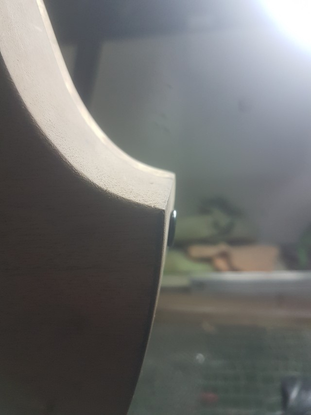

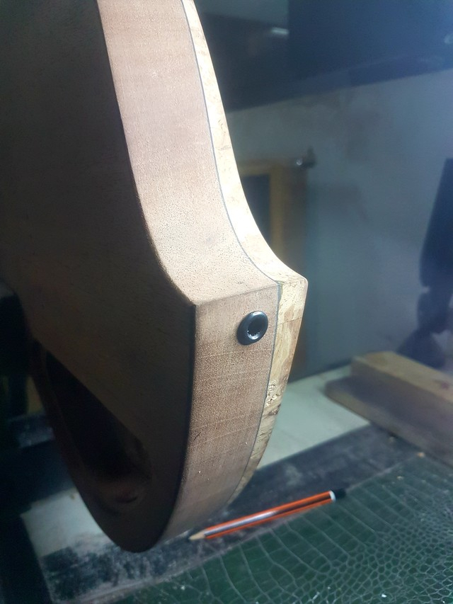

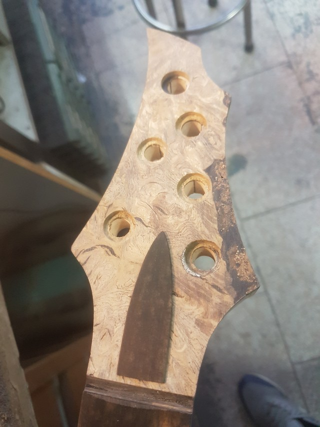

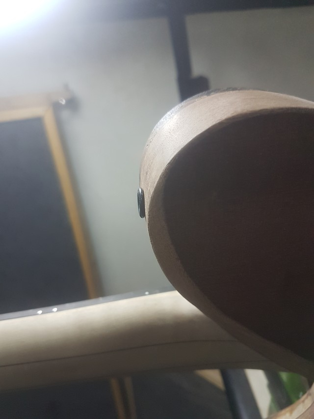

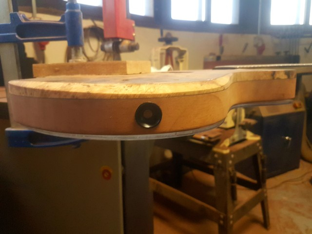

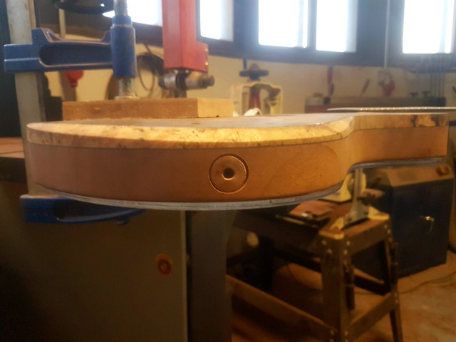

Pequeños avances de hoy,
He empezado con el hueco para el jack, usando las palas de 25 y 22mm.
Una pequeña prueba de tapa de alma con una de las tapas de pala que hice de prueba, me gusta pero creo que optaré por ébano.
También he aprovechado para hacer los agujeros de los straplock

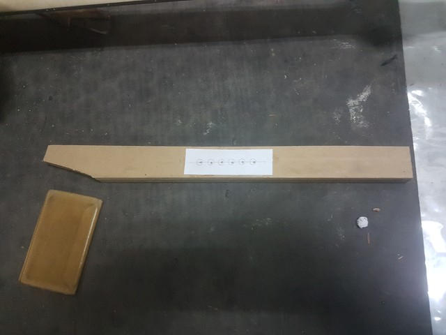

Precortado también el trozo de donde saldrá la tapa de la electrónica
Y por último he dejado preparada una plantilla para los ferrules

Lo del jack tipo telecaster me encanta ahi enbutido
Dokken
por el 16/01/2020
#280 la verdad es que queda muy chulo, el profe me comentó de poner uno normal con la chapa ovalada pero me gustaba más la estética de este, aunque al tener un poco de curva a tocado repasar con gubia el rebaje para que entrará bien a ras.

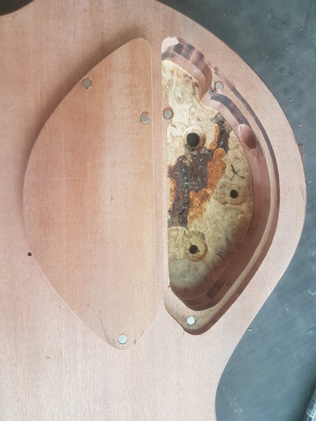

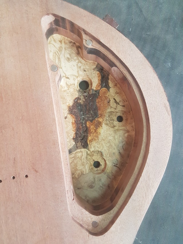

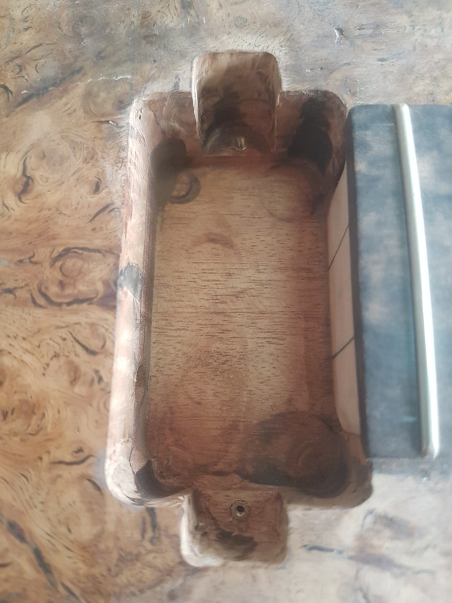

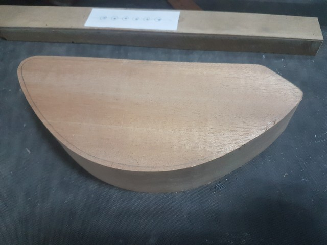

Volvemos a la carga tras unos días de inactividad!

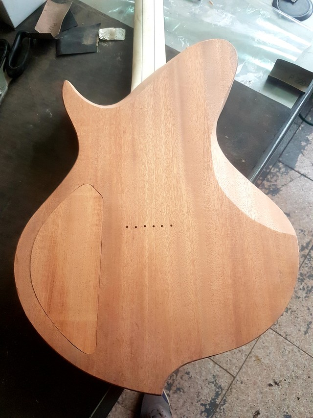

Tapa de electrónica en caoba con la forma definitiva.
Tapa de alma con un sobrante del ébano del diapasón.

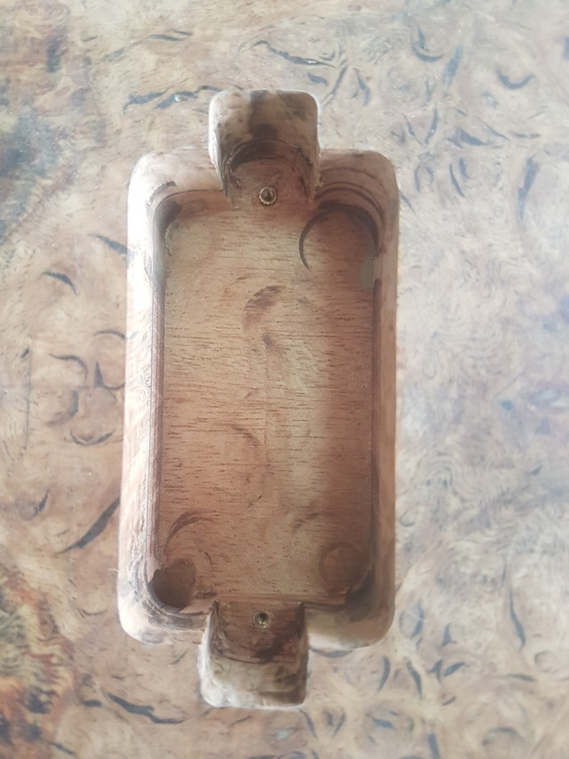

Detalle de los imanes para cerrar la tapa de electrónica.
Y por último los insertos de latón para los tornillos de las pastillas.
De momento sólo queda colocar los ferrules y tallar la cejuela. Después de eso, lija completa y a la cabina a barnizar!

Buenos detalles los de los insertos y del cierre magnetico, este ultimo te lo copio :D
Avega
por el 28/01/2020
Veo que vas a necesitar de un tirador para retirar la tapa de la electronica, bien una pequeña cincha de cuero o algo asi
Dokken
por el 28/01/2020
#284 que va, esta todo pensado jejeje. Si te fijas, en la parte superior del hueco (según esta la foto) no hay pared para que apoye la tapa.
Una vez cerrada, si presionas en ese punto, apoya en los salientes donde están los dos imanes y se retira fácilmente.
Avega
por el 28/01/2020
Un sistema de apertura basculante, bien pensado :brindis:
Blasman
Donde has pillado los insertos? yo estoy buscando insertos con prisionero para los potenciometros y lo he encontrado solamente en una web de USA
Dokken
por el 28/01/2020
#287 estos se los compre a un forero, son para rosca de 2mm.
Antes de eso compre en Amazon un kit de insertos de 2.5mm pero no me valían (el paso de rosca de los tornillos no era el mismo que el de las pastis).
Los necesitas del diámetro de los potes??
