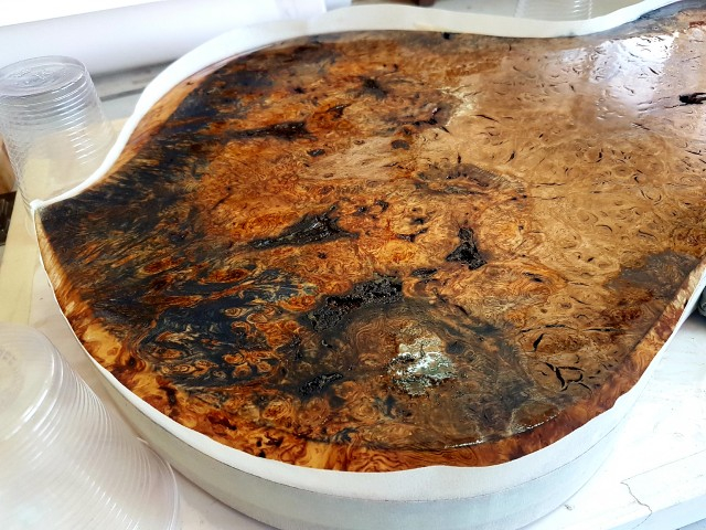

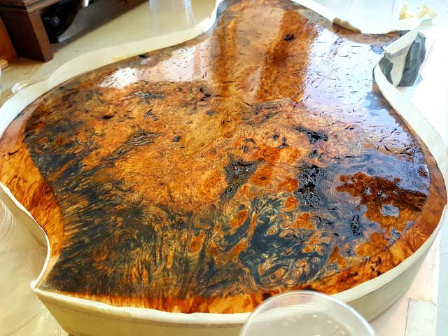

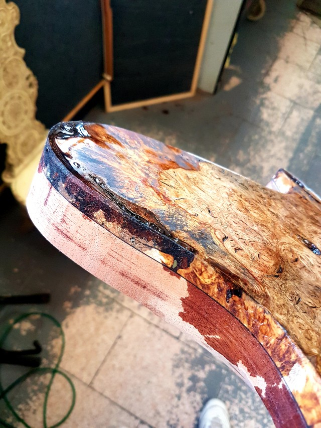

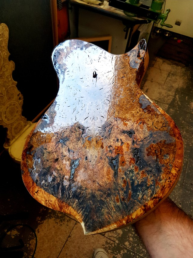

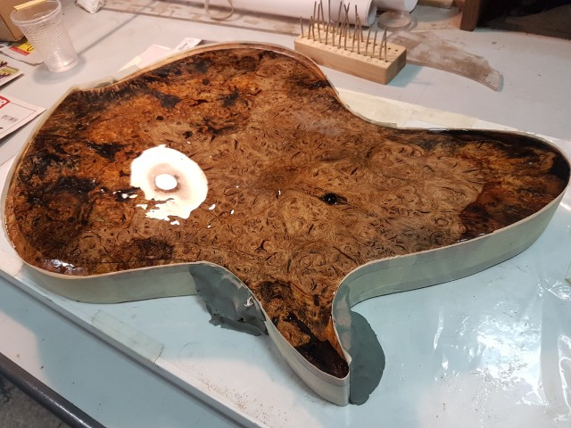

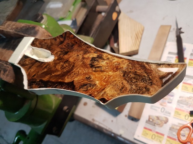

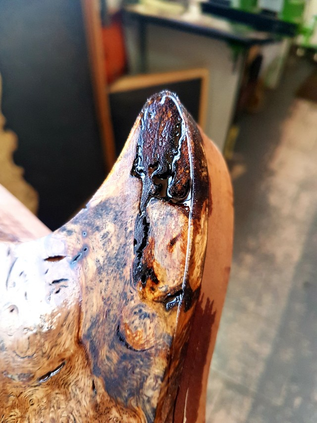

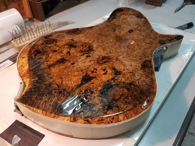

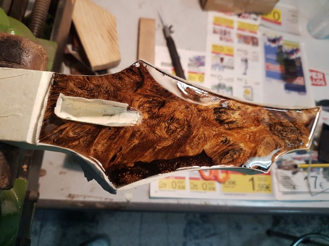

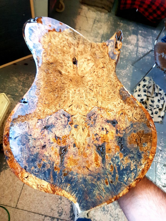

Hoy he aplicado la segunda capa de epoxi al cuerpo y la primera a la pala. La verdad es que me ha sorprendido bastante como ha quedado la primera capa.
Aquí os dejo unas fotos de la primera capa seca, ha rellenado bastante bien los agujeros de los cuernos.
Aquí unas pocas con la segunda capa, seguramente toque dar otras dos mas para rellenar todos los micro agujeros.
Y para acabar un par de la pala ;)

Y no se añade mucho peso con tantas manos de epoxi? A mí me gustan esas imperfecciones y microporos en la tapa antes que un acabado espejo perfecto.
