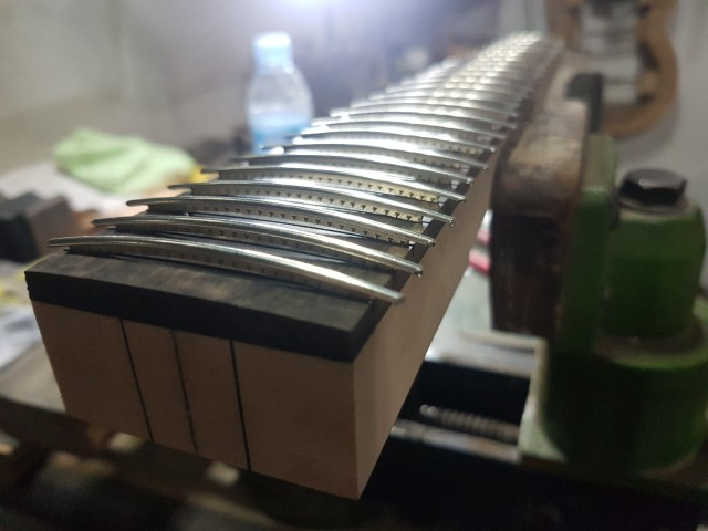

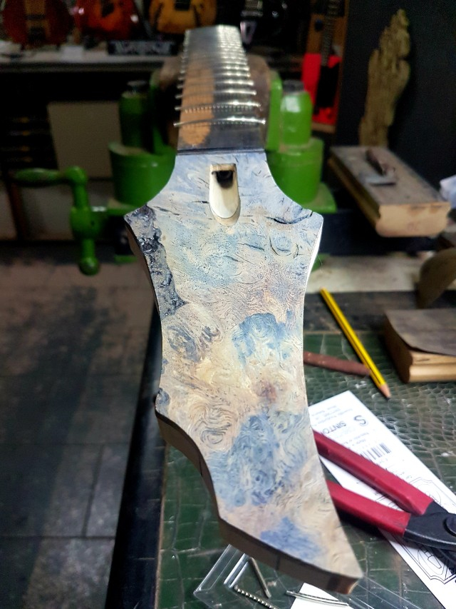

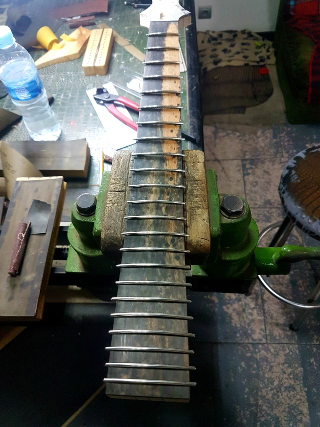

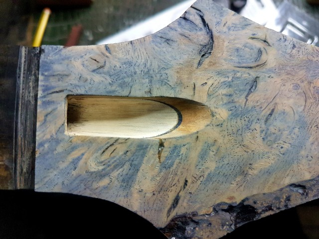

Poco a poco va cogiendo forma el mástil, he estado repasando el rádio 14"-16" toda la tarde hasta conseguir que estuviera lo más perfecto que me permitía el taco. Una vez terminado ese punto me he puesto a rematar el acceso al alma, ya ha salido bien el filete, ahroa solo falta rematar un poco más los lados.
También he aprovechado para darle anilina a la pala, ya está preparada para recibir una capa de epoxi mañana.

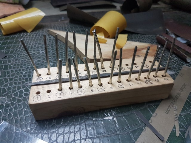

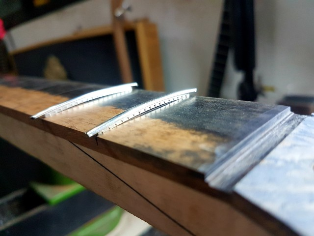

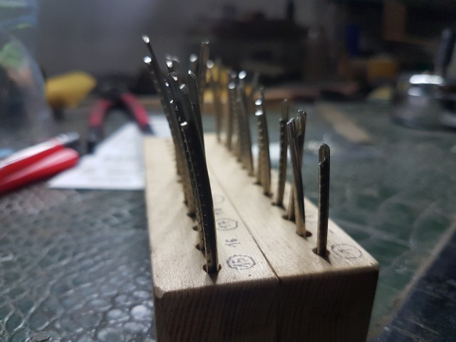

Aquí unas imagenes de trabajo con los trastes, primero cortando a la medida, cortando el sobrante y limando rebabas.
Atemsartatem
Toma ya!!! Menuda pintaza tiene esta obra, muchas felicidades compañero!!!

Eso va cogiendo ya forma! Tienes que estar disfrutando como un niño :bien:

Solo 2 palabras...Espec Tacular!

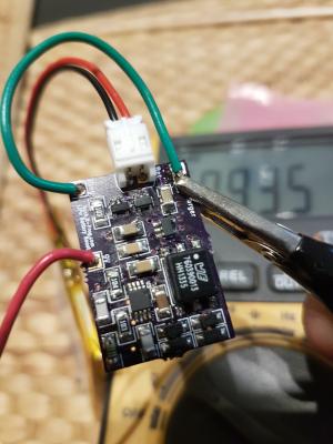

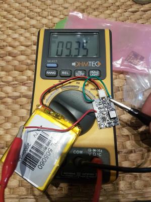

Aquí dejo una de las guindas del pastel. Sistema para elevar la tensión de 3.7v a 9v con amplificadores ultra low noise de especificación militar.
La historia es bastante curiosa la verdad, probé con unas placas que compré, me subían la tensión pero metían un ruido tremendo así que lo descarte. La cosa es que Fishman tiene un sistema así, por lo que poder tenía que haber alguna forma de hacerlo.
Me recorrí medio Internet tratando de buscar información sobre un sistema similar, y solo encontré un post de hace un año de una persona en america que lo había hecho y funcionaba, pero resulta que las fotos y esquemas no estaban disponibles. Me registre en el foro y le mandé un privado con poca esperanza ya que su última conexión era de casi un año. Pero hubo suerte, me respondió todas mis dudas, me paso esquemas a todo detalle, un crack de persona. Pero lo más alucinante fue comentarle el proyecto que estaba haciendo y para que quería el circuito, mi sorpresa fue que me dijo que me enviaba uno que tenía por casa totalmente gratis, no me dejó pagar ni el envío!! Jaja eternamente agradecido de que existan personas así. Quede en mandarle una review cuando estuviera terminada la guitarra y el sistema instalado.

#152 Buenas Avega! Pues lo estuve mirando hace un par de semanas, mi profe me comentó que podía ponerle algo en el traste 12 o en alguno tipo 1 o 3. Pero al final opté por dejarlo tal cual, tiene un dibujo muy guapo el diapasón y creo que con inlays puede que no quedaría muy bien.
Sobre todo en el 12 que es donde más dibujo tiene, miré un símbolo en triángulo, pero si lo hacía, al rellenar luego con polvo del diapasón y ciano se perdería dibujo en el borde y la transición entre el diapasón y el logo creo que quedaría rara.

Gracias Princi! La verdad es que cuando lo ví en la tienda me llamó muchisimo la atención, esta tarde probaré a darle un poco más de lija, ayer estube con lijas de 180 - 320 - 800 y 1000, pero parece que suelta un pelín de aceite en alguna zona y lo mancha un poco. Trataré de dejarlo lo más pulido que pueda antes de colocar trastes.

Con la fabricación del mueble ya me tenías enganchado, Dokken, pero la historia del amplificador militar ese es alucinante :si:
Deseando que llegues a la parte eléctrica de la guitarra para ver como va :ok:
