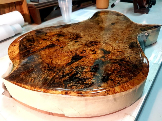

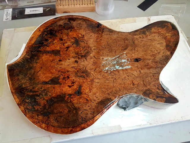

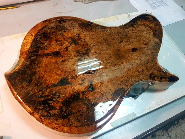

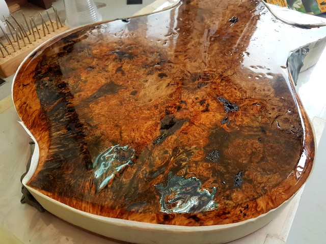

#168 de momento entre las dos capas van 80 gramos de epoxi. Una vez rellenado todo habrá que lijar, por lo que se quitara bastante sobrante
Dokken
por el 12/11/2019

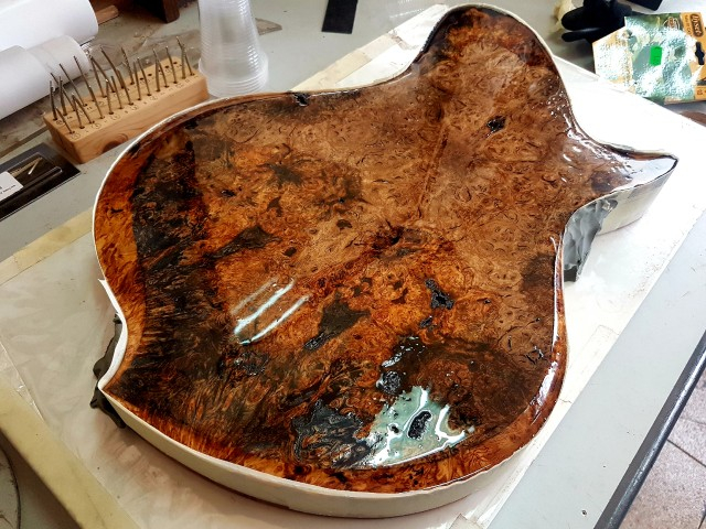

#168 de momento lleva unos 100gr de epoxi. De todos modos luego lijare hasta tener todo uniforme ya que después irá barnizada, el epoxi es para rellenar.

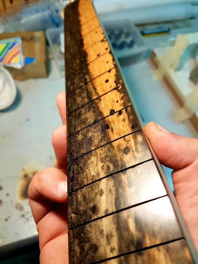

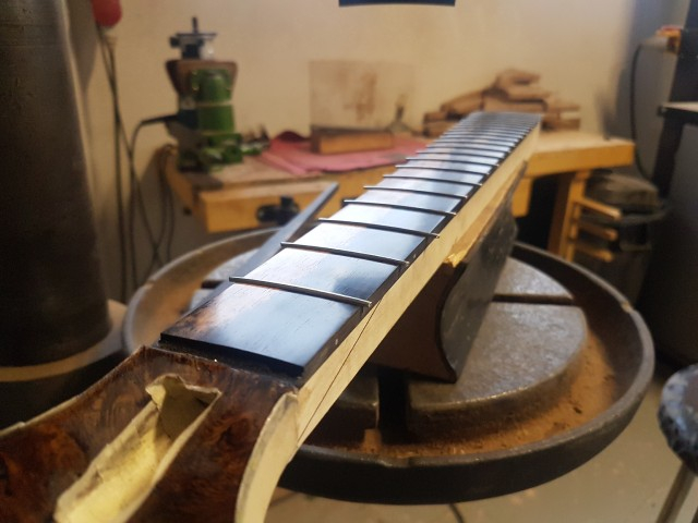

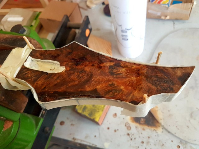

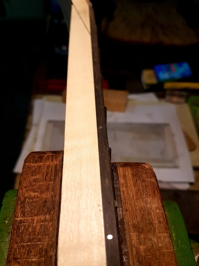

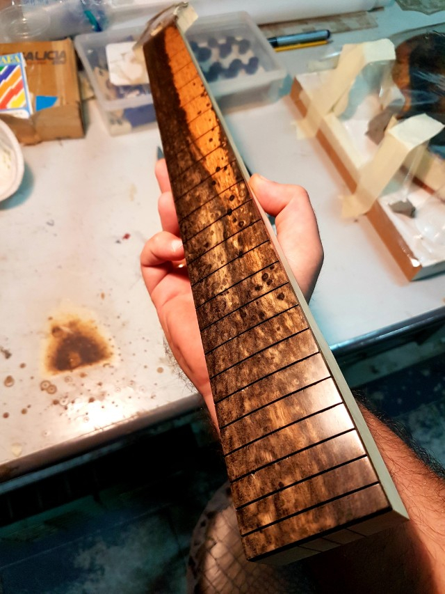

Aquí dejo unas fotillos del trabajo de hoy, he rematado el mástil con lija de 1500 y 2000 para finalmente pasarlo por la pulidora, el tacto es brutal. También he ido repasando las endiduras para los trastes ya que con el radiado se perdió profundidad.
Aquí unas fotos de como quedó la pala y el cuerpo tras la capa que le aplique el viernes. Estaba prácticamente rellenada, he aplicado hoy otra capa para tapar los pequeños agujeros que quedaban.

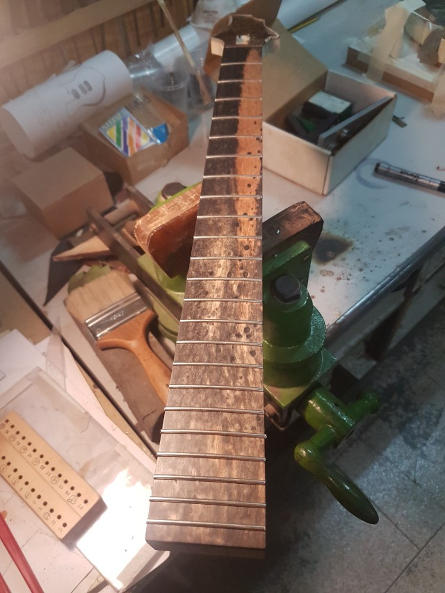

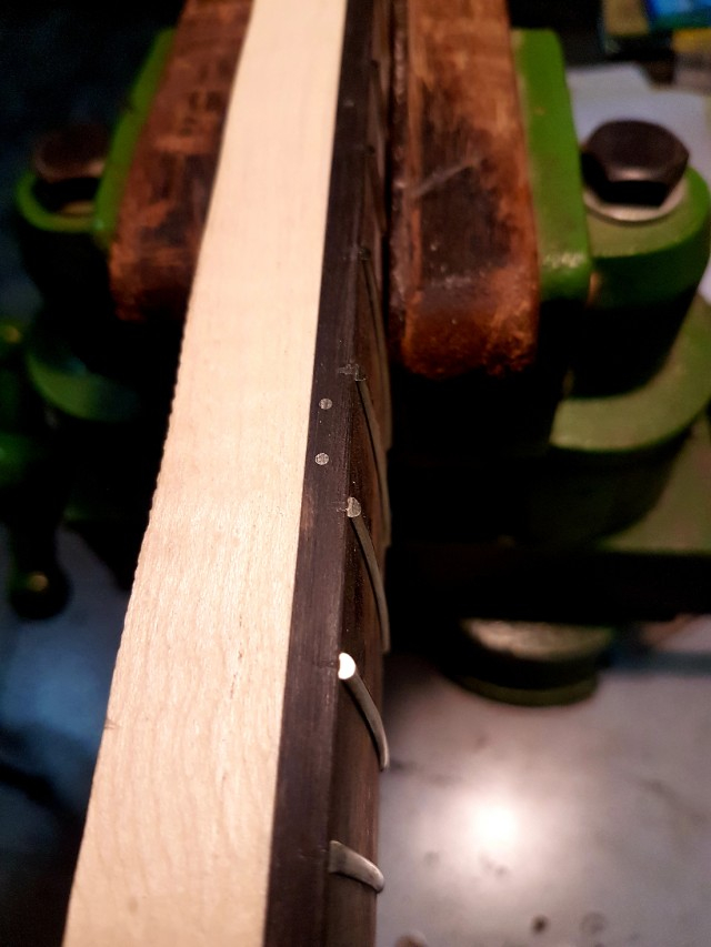

Pues hoy a tocado trastear un poco y nunca mejor dicho jaja

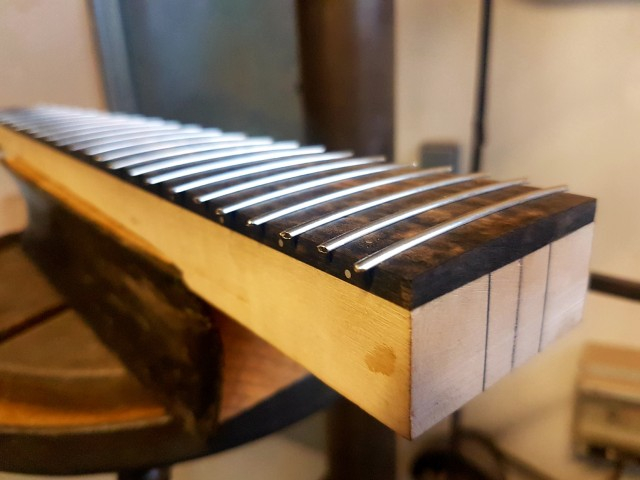

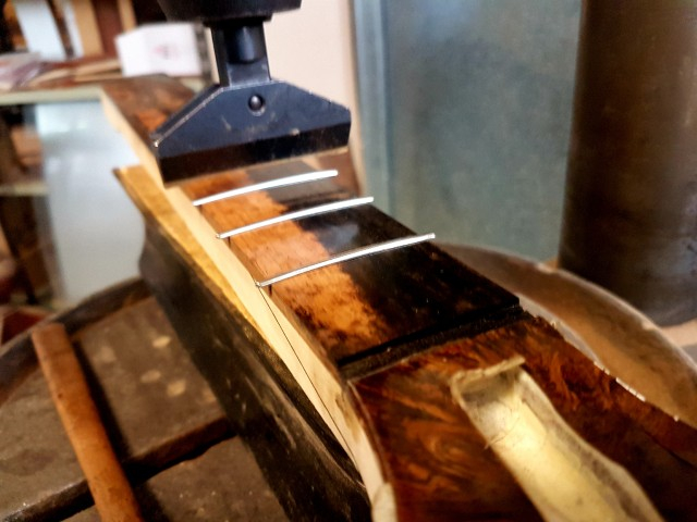

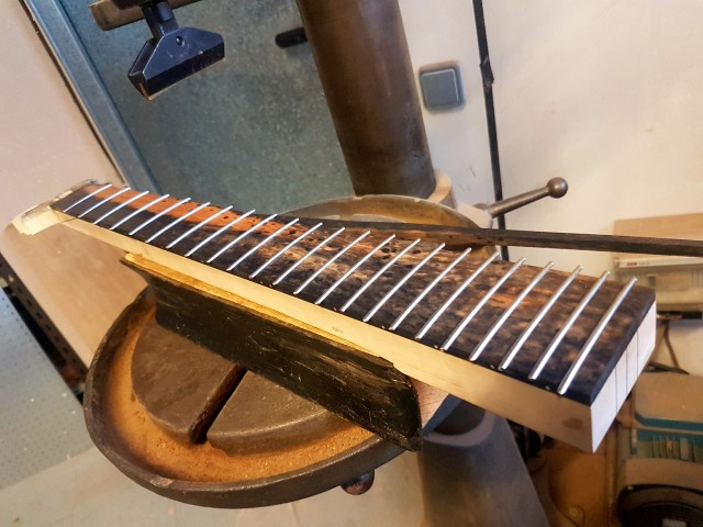

Primer paso, ir prensando los trastes con la prensa de 14" y 16" según corresponda

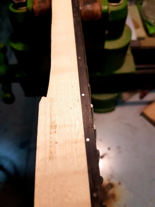

Tras prensar todos los trastes he ido comprobando los balanceos y repasando los que era más pronunciados. Lo siguiente ha sido recortar a la medida adecuada.

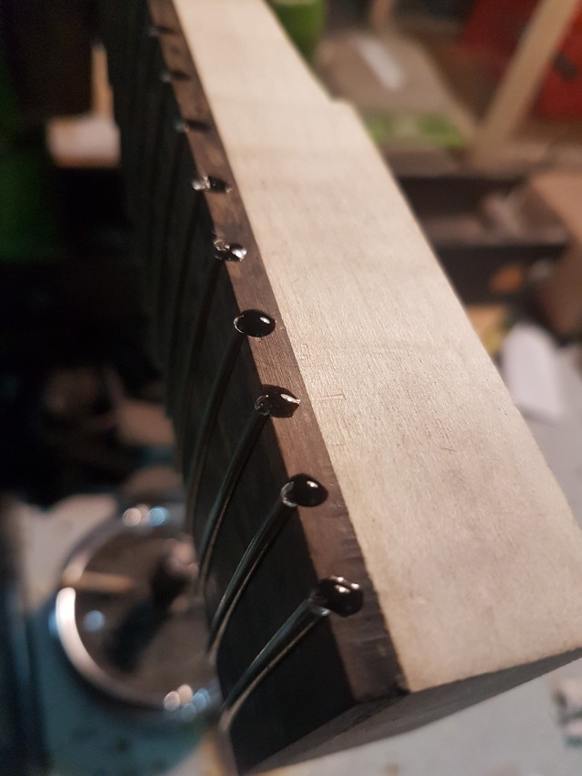

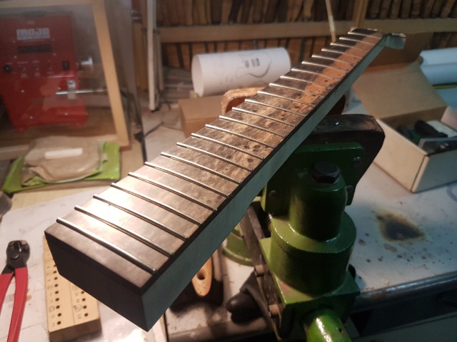

Para que quedara todo uniforme he usado cianocrilato con polvo de ébano

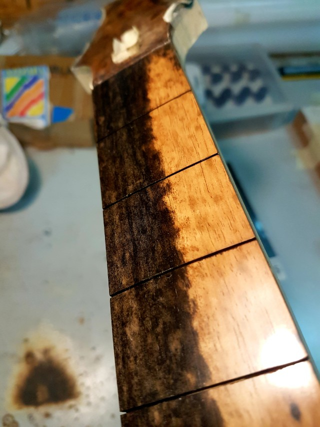

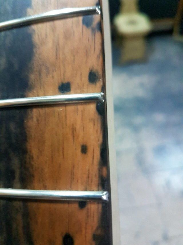

Ahora toca limar el manto para dejarlo todo perfecto para el redondeado
Y para rematar el día he comenzado a limar un poco los bordes para redondear el final, aunque aun queda bastante para dejarlos bien
Como postre unas fotillos del cuerpo, ya está listo para lijar el epoxy sobrante, cajear y hacer los rebajes que faltan

Que trabajo mas fino que estas haciendo! Esta quedando de lujo. Un pregunta.. que medida de sierra tienes para hacer los trastes? I la medida del diente del traste? Que media es? Gracias!
Dokken
por el 15/11/2019
#177 Muchas gracias!! ahora queda un poco de trabajo de chinos, 4 esquinas por traste en los 23 trastes para dejarlos bien redondeados jajaja
#178 Muchas gracias compi!

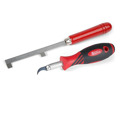

#179 Buenas compi! para los trastes primero utilicé una sierra eléctrica de precisión que tiene mi profe en el taller, se toma la regla de trastes para ir colocando cara ranura en su lugar exacto. Luego para rematar y dejar bien la profundidad usé este tipo de sierras en medidas 0.015", 0.020" y 0.025".
Para el traste, el que elegí es de 2.5mm, el diente como tal la medida no la se ya que tome uno de muestra para ir viendo que entraba a lo largo de todas las ranuras, pero te lo miro ;)
