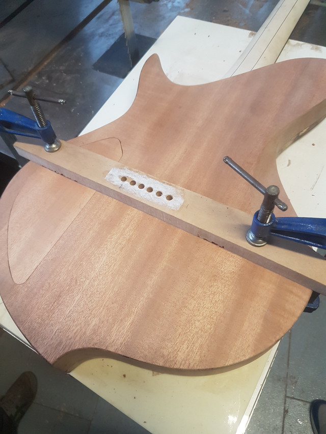

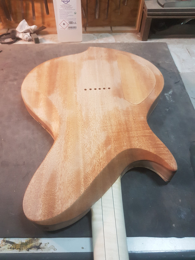

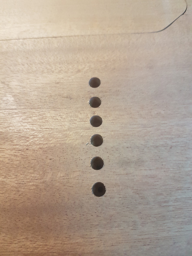

Bueno, hoy se prodría decir que he terminado el proceso de construcción estrictamente hablando jeje
He dejado preparados los agujeros para los ferrules, ya que estaba pendiente de recibir una broca de 6.5mm que me llegó ayer.
Para hacer este proceso he preparado primero una plantilla en DM para guiar la broca y hacer los agujeros lo mas alineados posibles.
Y este ha sido el proceso final, creo qeu han quedado bastante bien

Te ha quedado perfecto,,, 👏👏👏
Dokken
por el 31/01/2020
#292 gracias compi!! La verdad es que quedé bastante contento con el resultado, es cierto que estan un pelin desplazados, pero muy poquito.
Ahora la semana que viene a empezar el lijado y a dar las primeras manos de barniz!

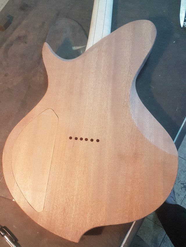

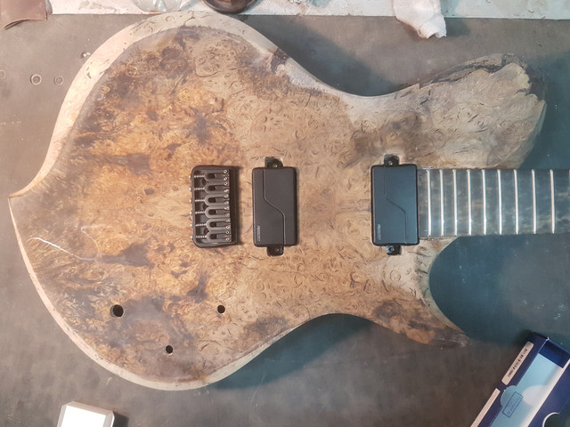

Otro día de pequeños avances que hacen estar cada vez más cerca del final jeje.
Lo primero comprobar cómo van las pastillas con los tornillos y los insertos en el cuerpo. Me he fijado que tengo que rematar un poco el cajeado de las patillas de la pastilla del puente, y limar el principio de los tornillos para que resbale y no se atasquen en la tuerca de las pastillas.

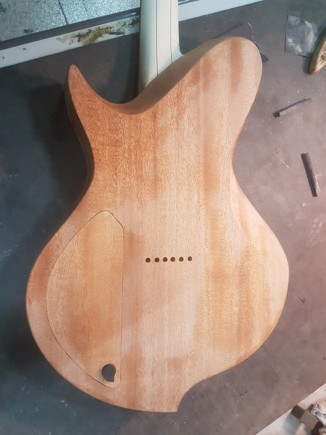

Lo siguiente, tras un lijado completo con lija de 220 (trasera, laterales y mástil) y 320 a la tapa. Ha tocado aplicar un trapo humedo para levantar el repelo de la madera y ver posibles rallitas de la lija.
Este proceso lo he repetido tres veces, lijando cada vez que secaba, hasta conseguir quitar todas las rayas que aparecían al humedecer.

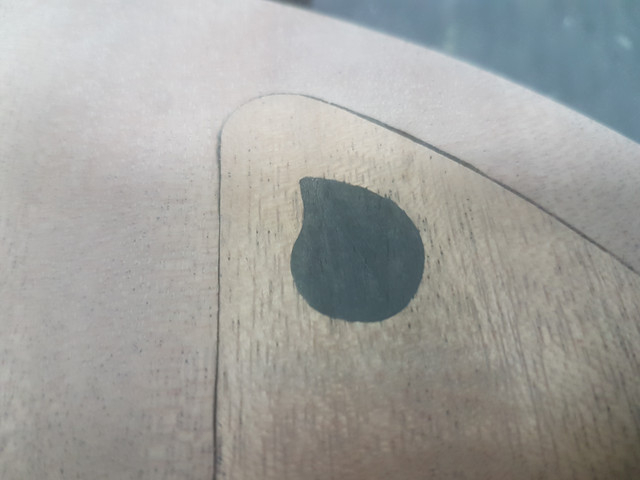

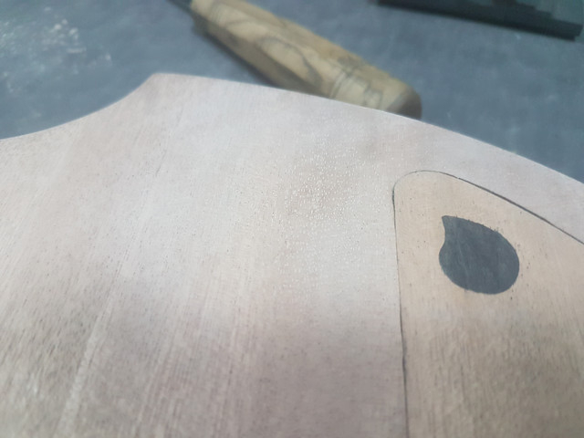

Por último un pequeño detalle que va a ir insertado en la tapa de electrónica. Un trocito d e ébano del diapasón, imitando la cola de la guitarra, que indicará donde apretsr para abrir la tapa.

Si, el trozo de ébano aun no está colocado. Fresaré la forma en la tapa, ahí lo insertaré e iré lijando hasta que quede al nivel de la tapa.

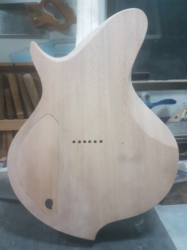

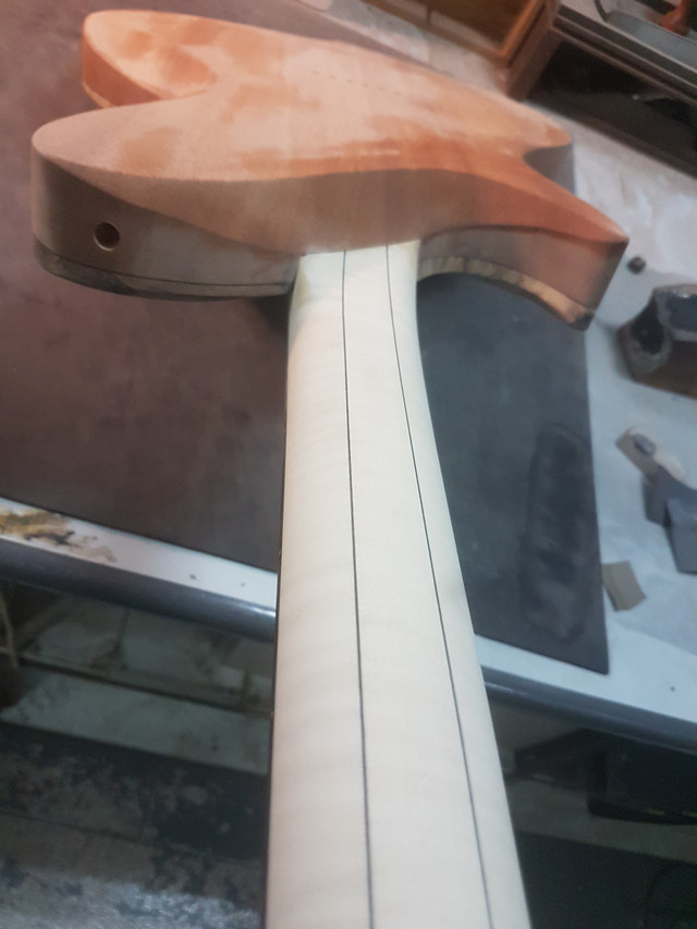

Ayer dejé la guitarra terminada, en lo referente a la construcción se refiere. Rematé con el inserto de caoba en la tapa, aquí os dejo unas fotillos
Ahora a esperar a que llegue el barniz para entrar en la última fase!
Un saludo!
