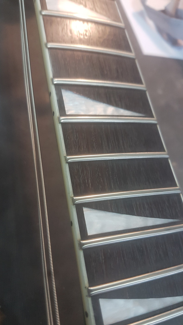

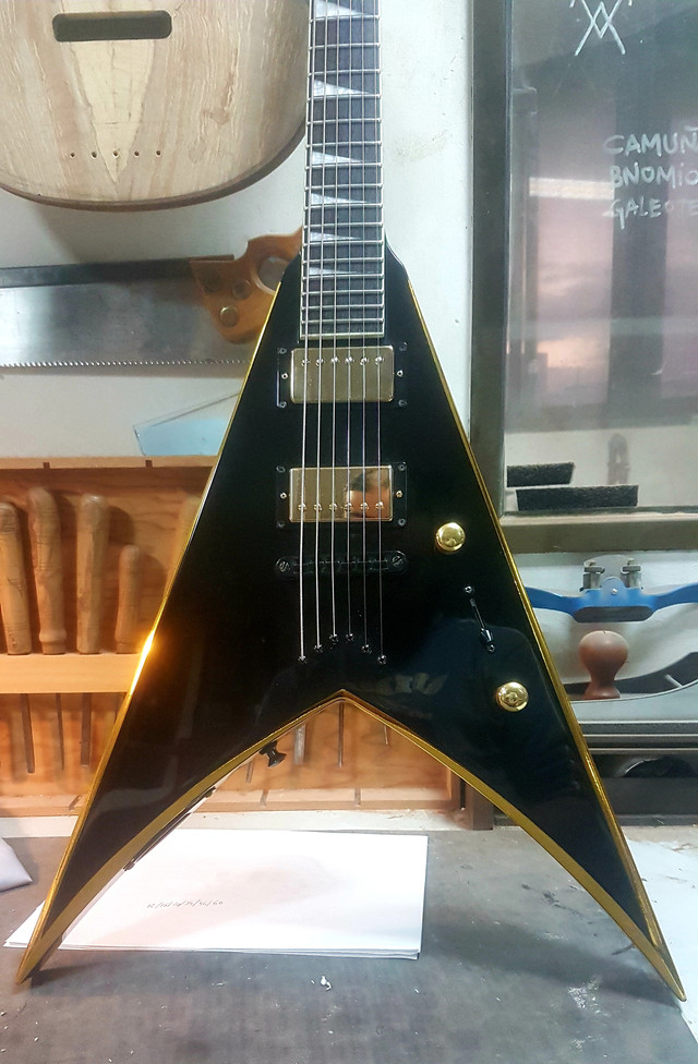

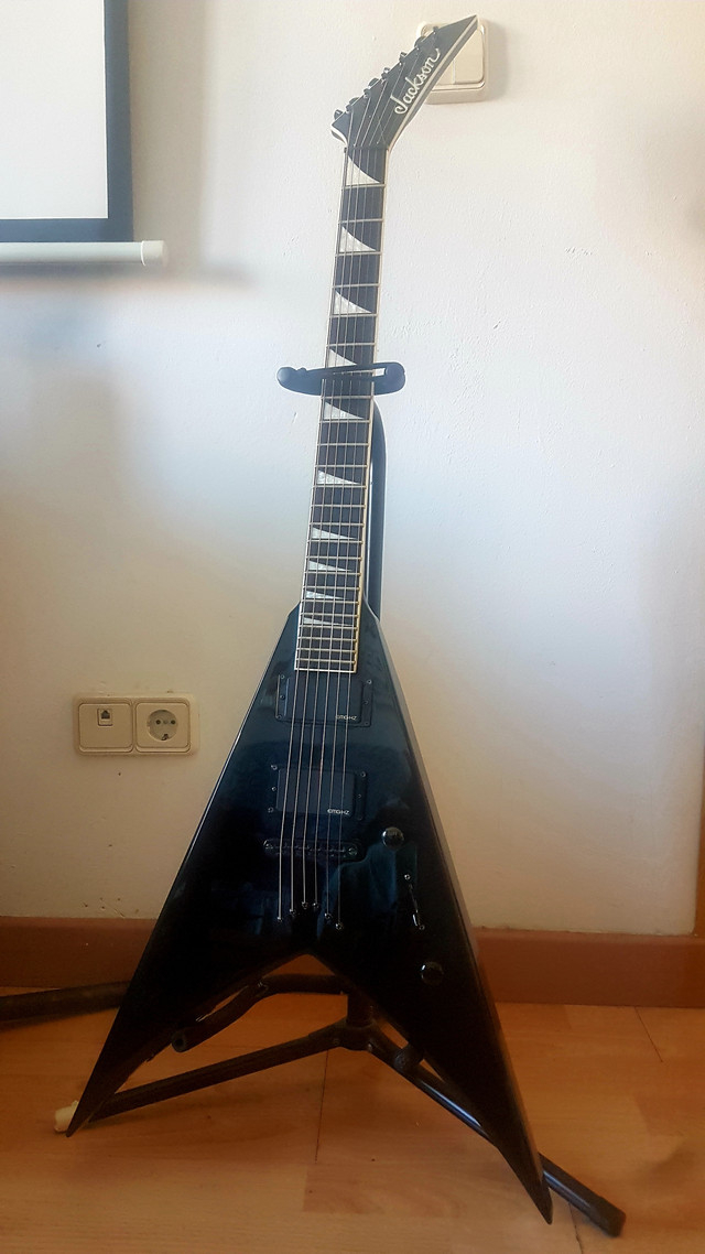

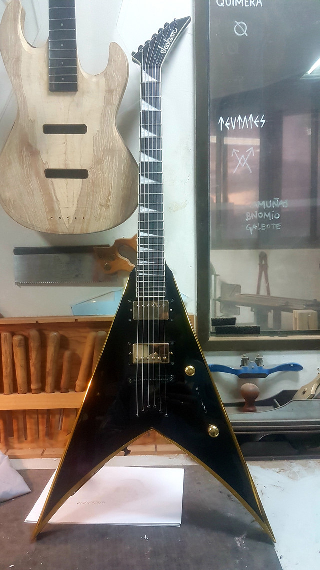

Hoy toca un poco de offtopic jaja, no tenía mucho tiempo para liarme con el proceso de barniz en las maderas de prueba así que he aprovechado para llevarme mi Jackson y pegarle un buen ajuste.
La guitarra la pille tal cual se ve en las fotos, un muy buen estado estético, aunque los trastes estaban algo usados.
Lo primero fue un poco de modificaciones estéticas. Vinilo dorado en los cantos, ya que la veía muy sobria negra entera, luego aprovecha do que le gustaba la combinación le metí una Gibson 498T en el puente y una Scream 82 procedente de una Greco Super Real en el mastil para acabar poniendo tmb los knobs en dorado.
Una vez estaba estéticamente a mi gusto pase con el ajuste en si, replanado y recoronado de los trastes (mismo proceso que seguí en la guitarra que estoy construyendo) así evitaba los dichosos trasteos. Pulido del diapasón y trastes, y retoque de la cejuela para el calibre 12-60 que lleva para afinar en drop C.

Joder...ha quedado guapisima!!!
Salud!!
blete
por el 05/03/2020 3 anuncios en Mercasonic
Muy guapa...las pastillas Greco de esa época y de las gamas Super Real y Mint Collection son una gozada... :brindis:
Dokken
por el 05/03/2020
Gracias compi! La verdad es que así puedo ir matando el gusanillo hasta que empiece con el barniz jeje
Estas fíjate que no terminaban de convencerme, sobre todo la del puente cuando las tenía en la Greco. De hecho le sustituí una de las Scream por la 498T, pero al final le metí unas EMG a la Greco y tenía esas sin darles uso.

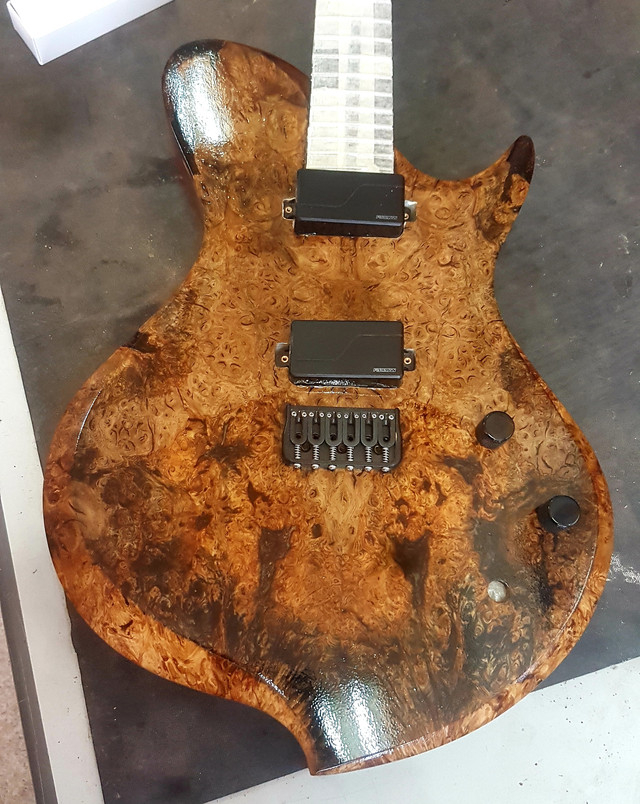

Buenas!

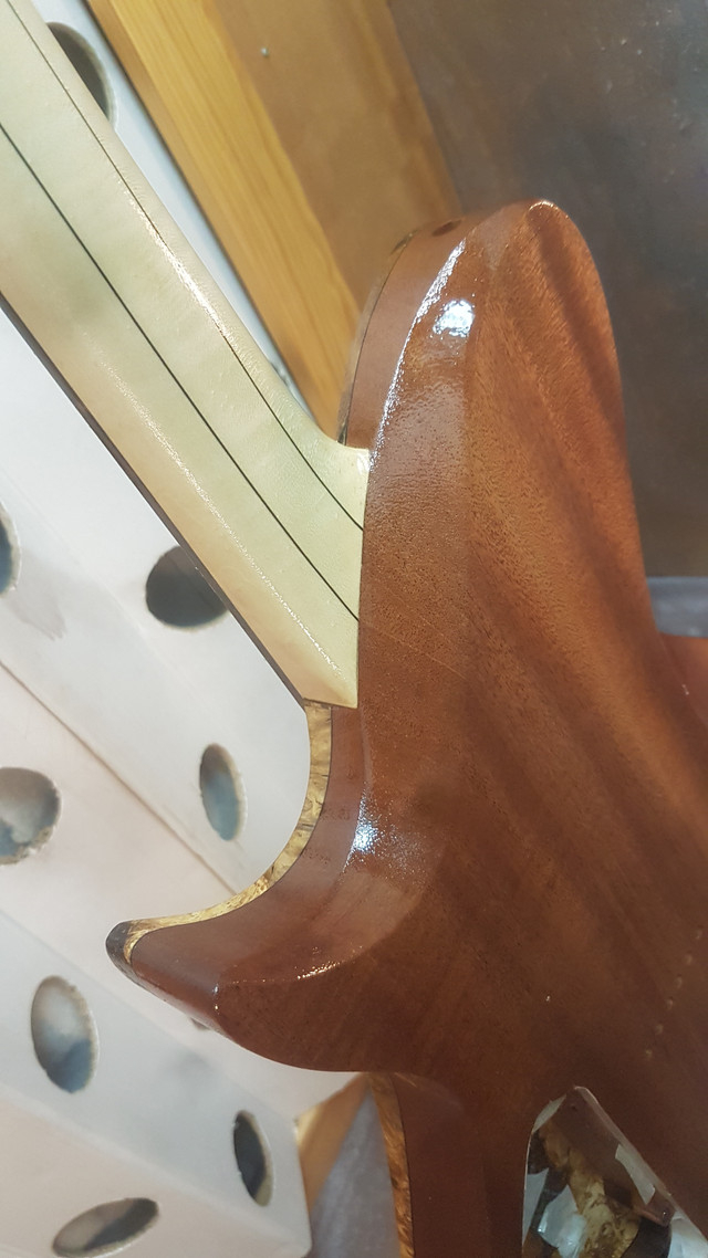

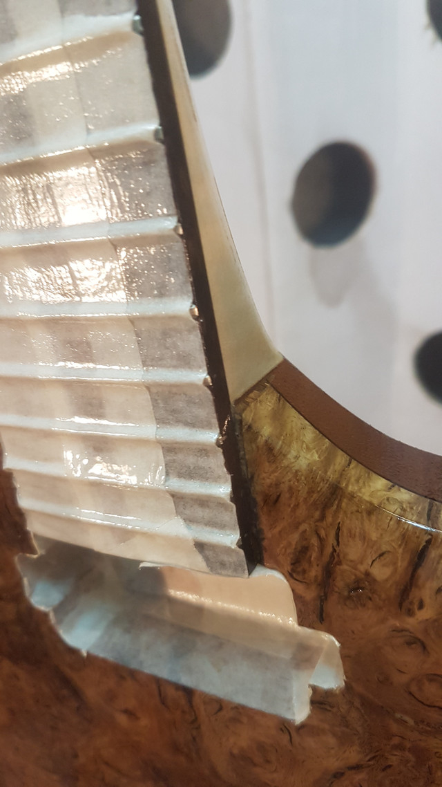

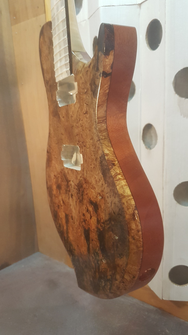

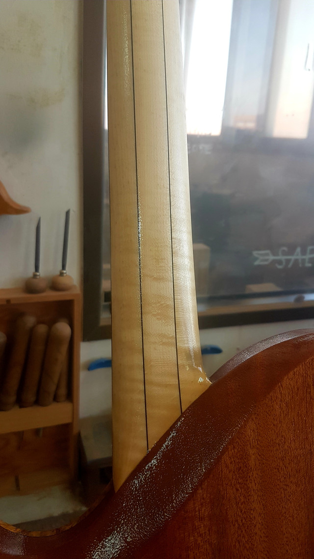

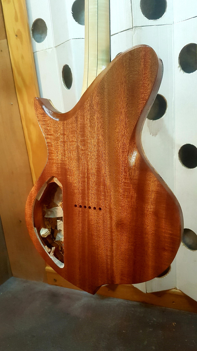

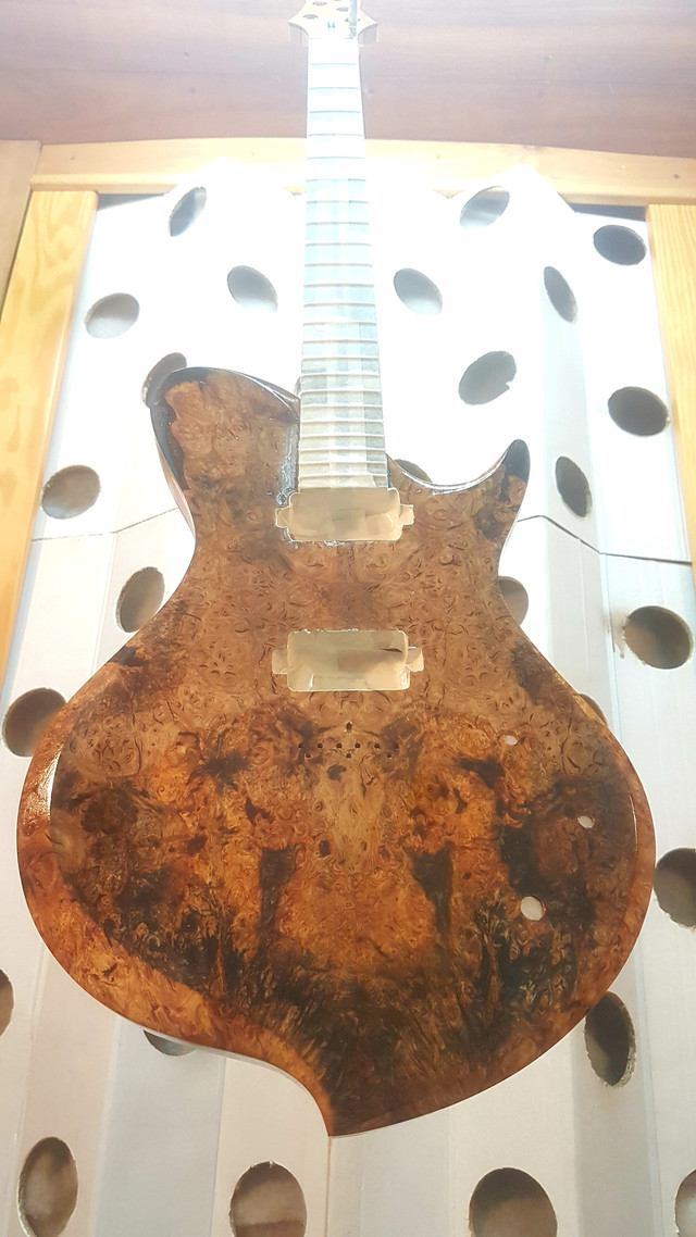

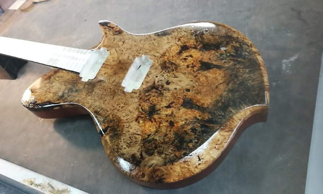

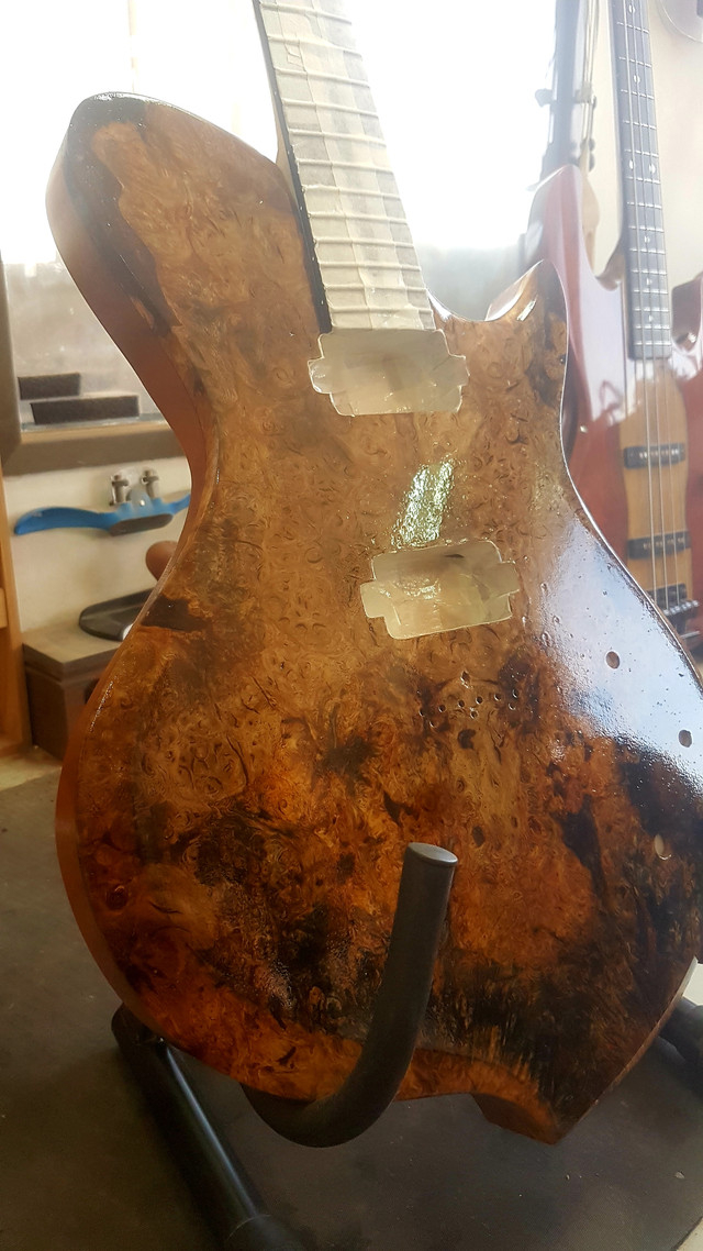

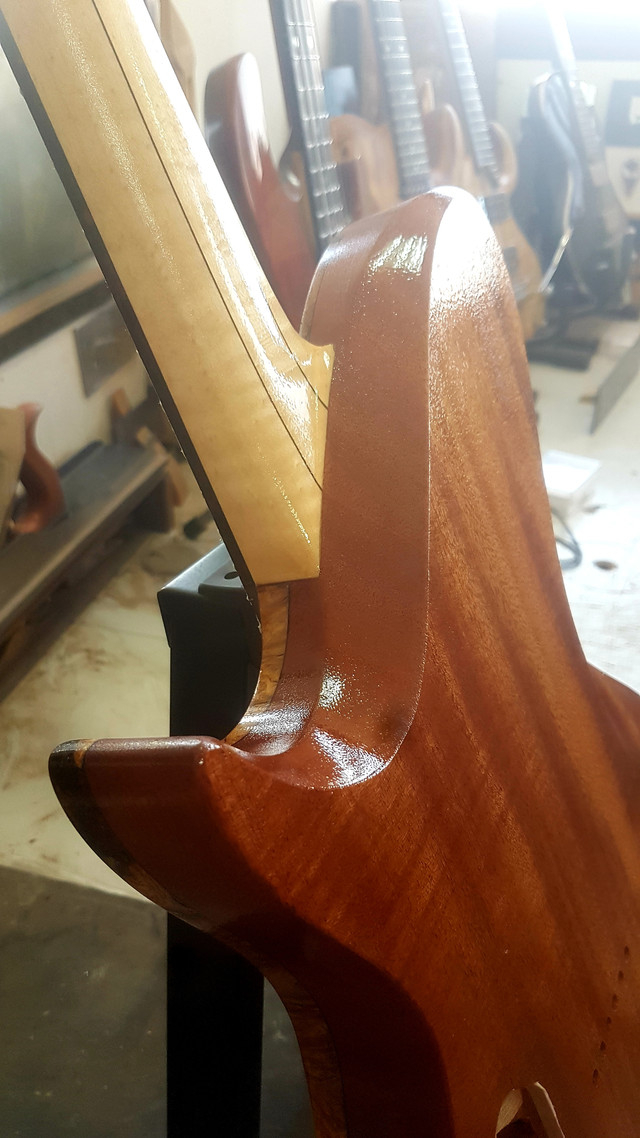

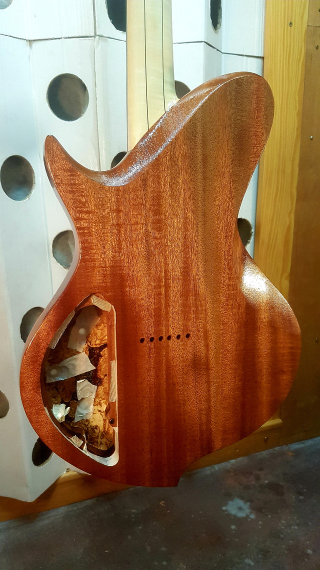

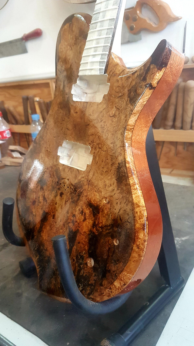

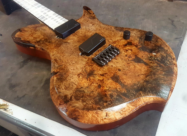

Ayer empezó a coger forma el asunto del fondo/barniz después de tantos días de parón.
Lo primero encintar bien el diapasón, huecos de pastillas, hueco de alma, electrónica y demás.
A partir de aquí fuí aplicando el fondo de poliester. Ayer pude darle un par de manos con 3 capas en cada una de ellas, preparando 50gr de poliester (con su acelerador, catalizador y disolvente) para cada mano.
Os dejo unas fotillos de como va quedando ;), aunque las fotos dentro de la cabina no le hacen justifica
La verdad es que para ser la primera vez que tiro con pistola quedé muy contento con el resultado. Algunas zonas (en el bisel posterior) se acumuló un poco de exceso que tocará lijar, pero en general quedaron capas muy uniformes.
Un saludo!

preciosa y muy auténtica 😉
Jesús
por el 12/03/2020
¡Qué pintaza, Dokken! Y seguro que las fotos no le hacen justicia... debe estar preciosa :enamorado:

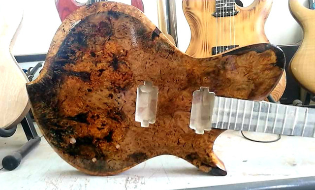

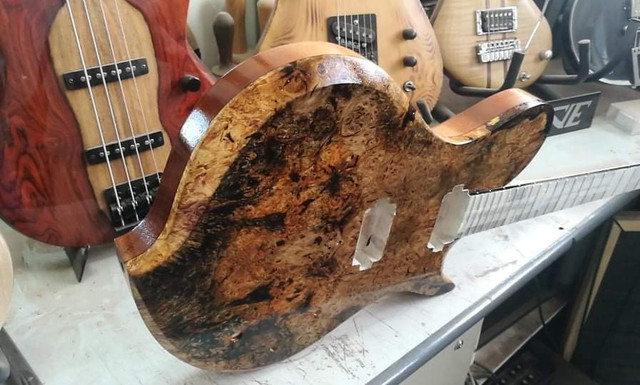

Dokken
por el 12/03/2020

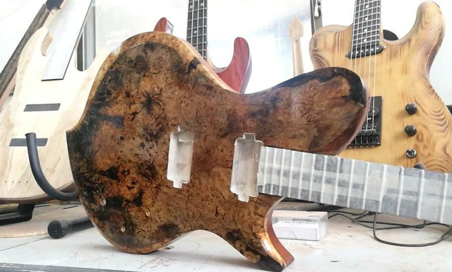

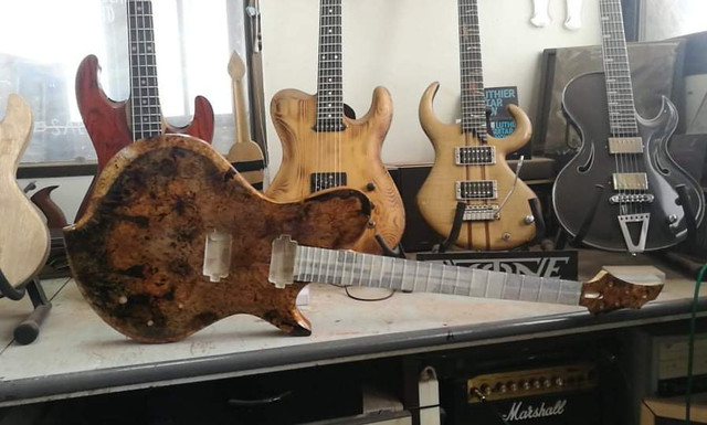

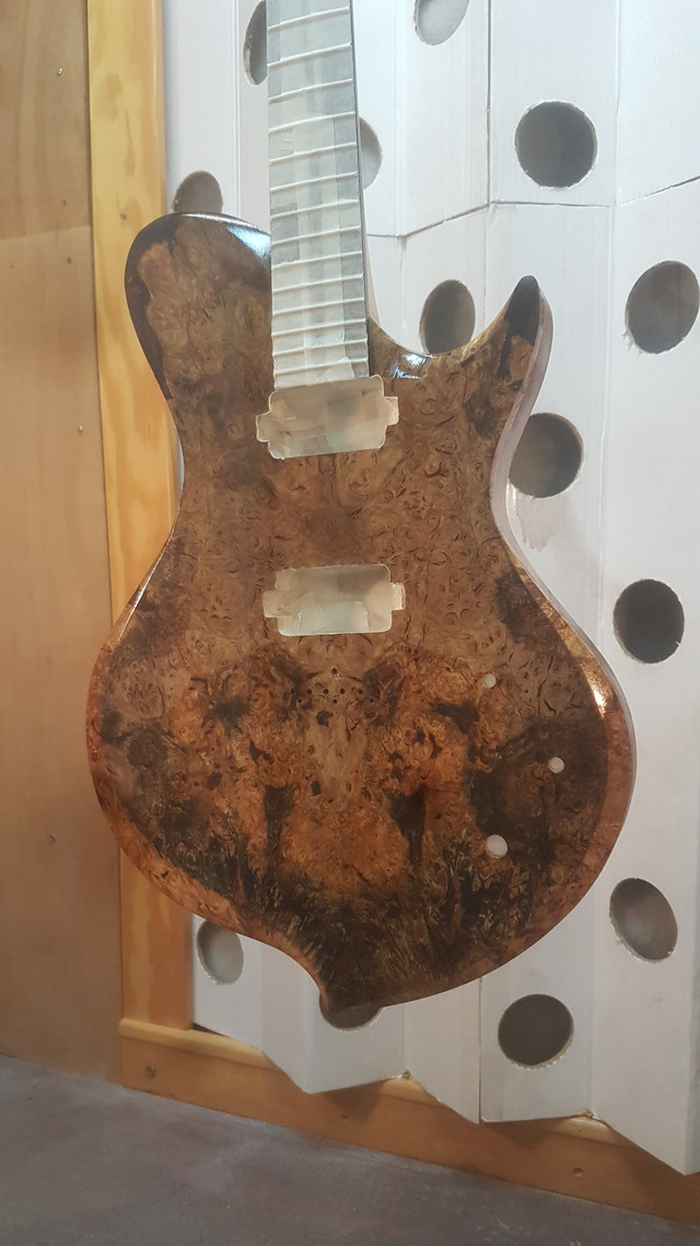

Hoy no he podido acercarme, pero me ha mandado el profe estas fotos ya fuera de la cabina. No veo el momento de ponerme a tirar barniz si ya brilla así con el tapaporos solamente jajaja.

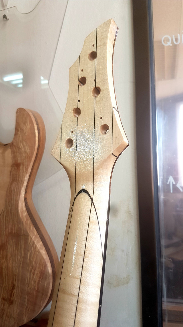

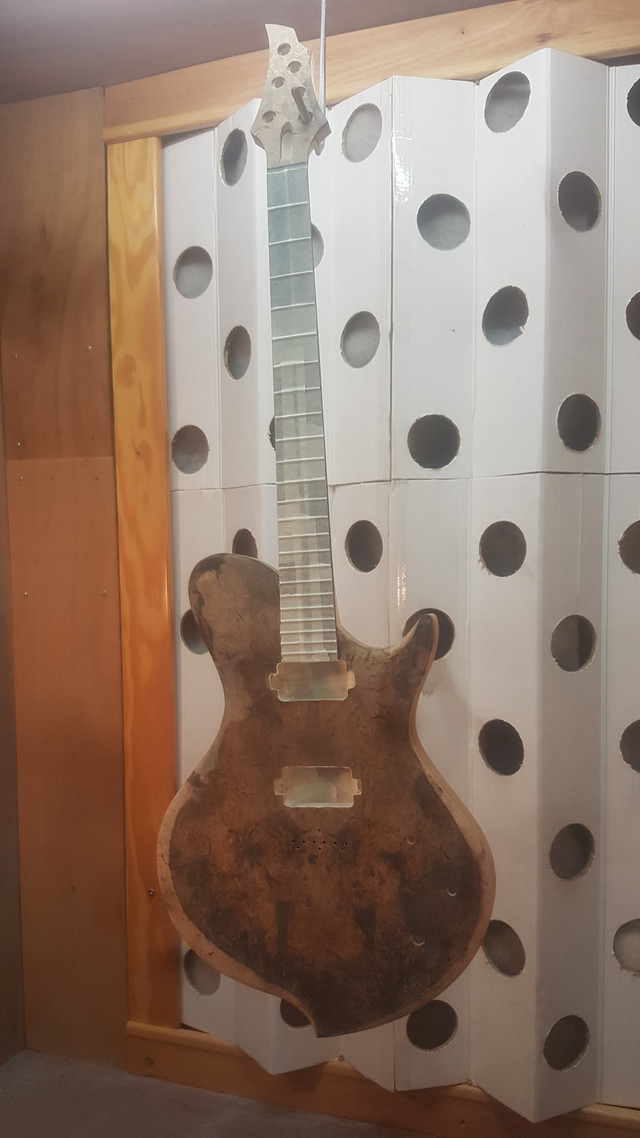

Dokken
por el 14/03/2020

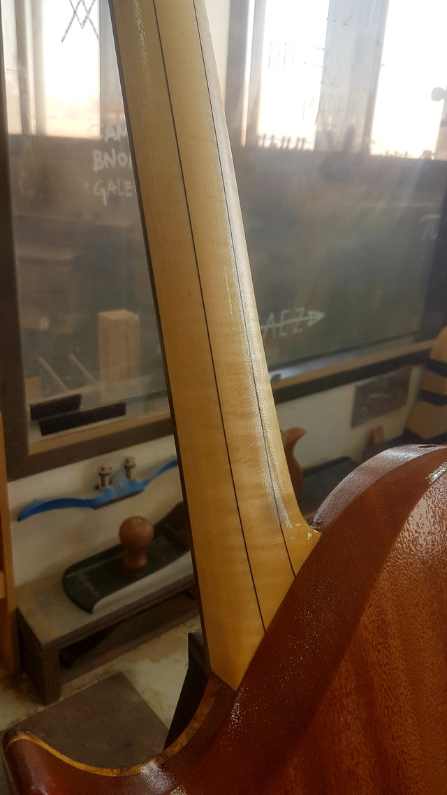

Unas pocas fotos más a la luz, de momento parece que con la que está cayendo ahora mismo va a tocar esperar un poco a verla completamente terminada.
princi
por el 14/03/2020
Super chula, una beta preciosa,,,

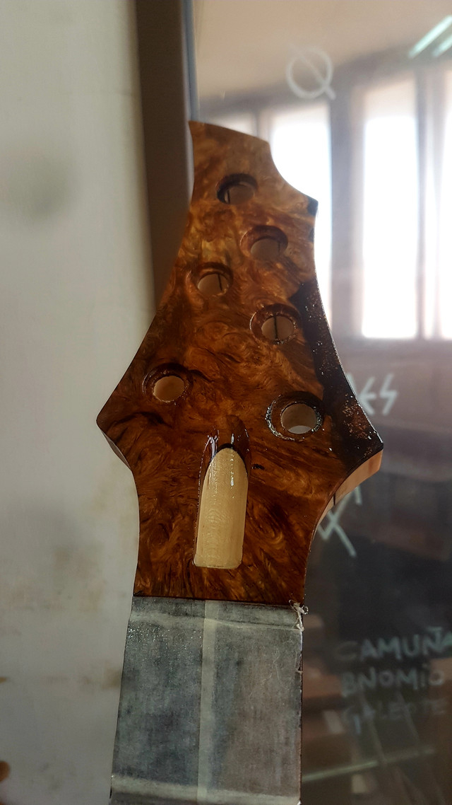

por el 06/05/2020

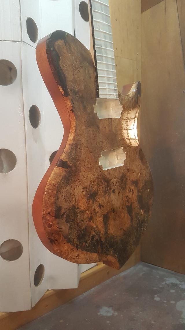

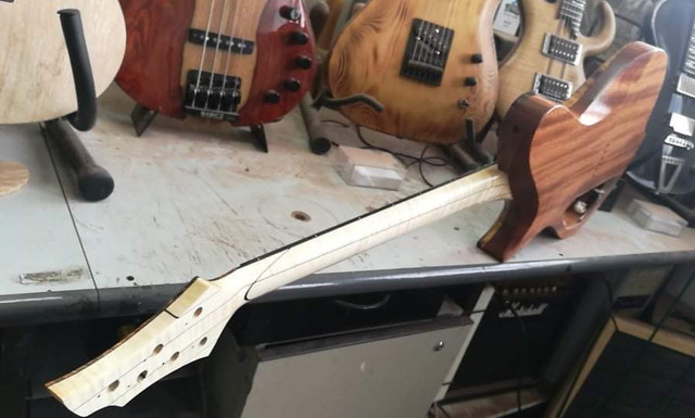

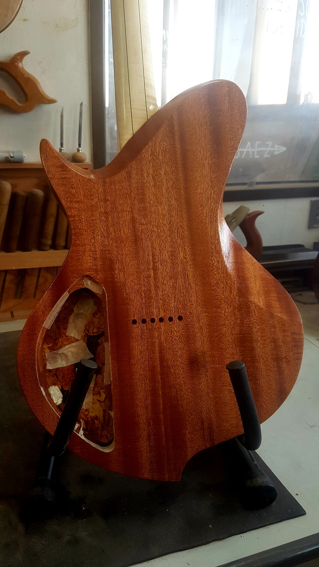

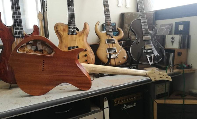

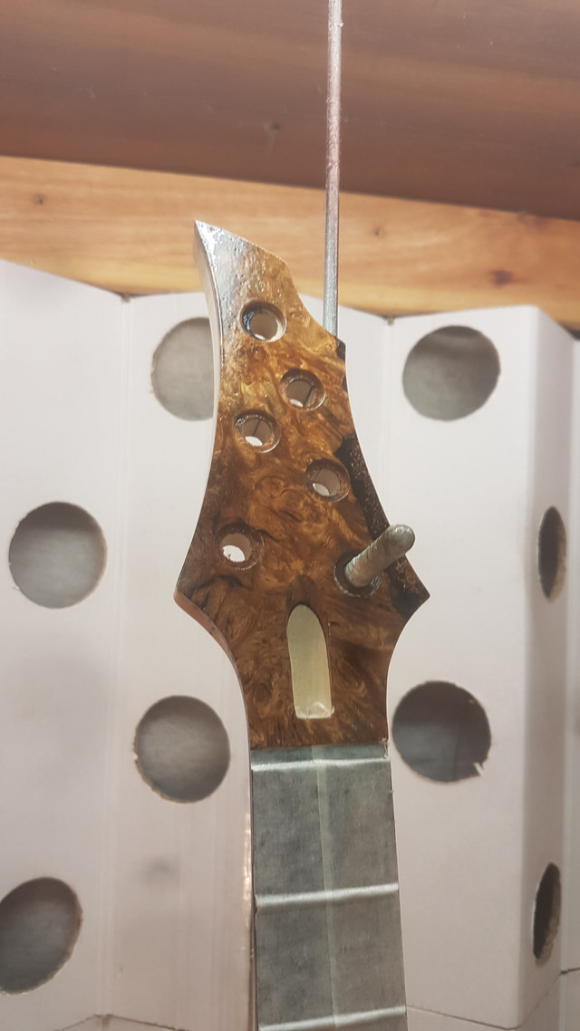

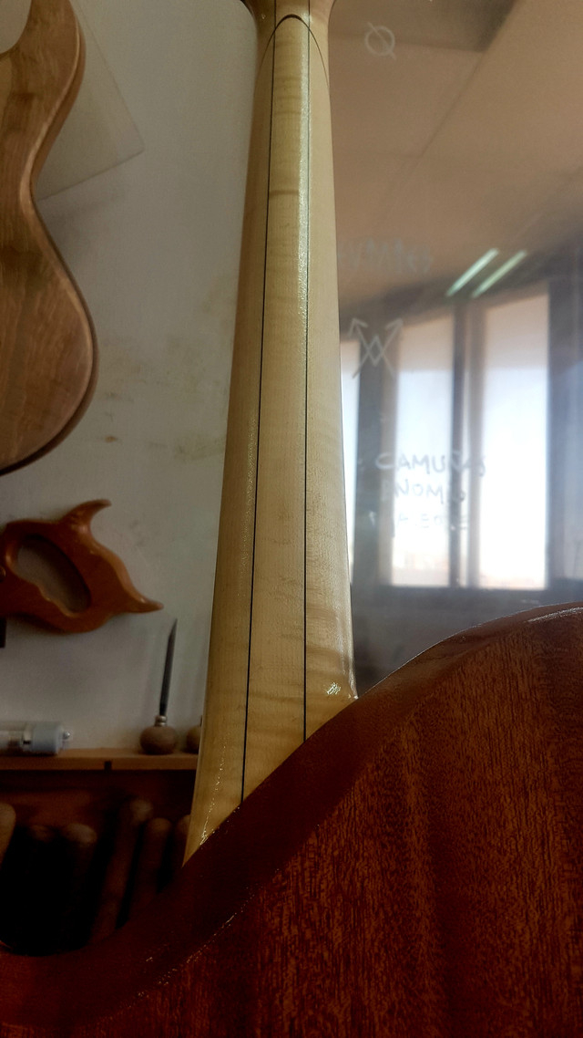

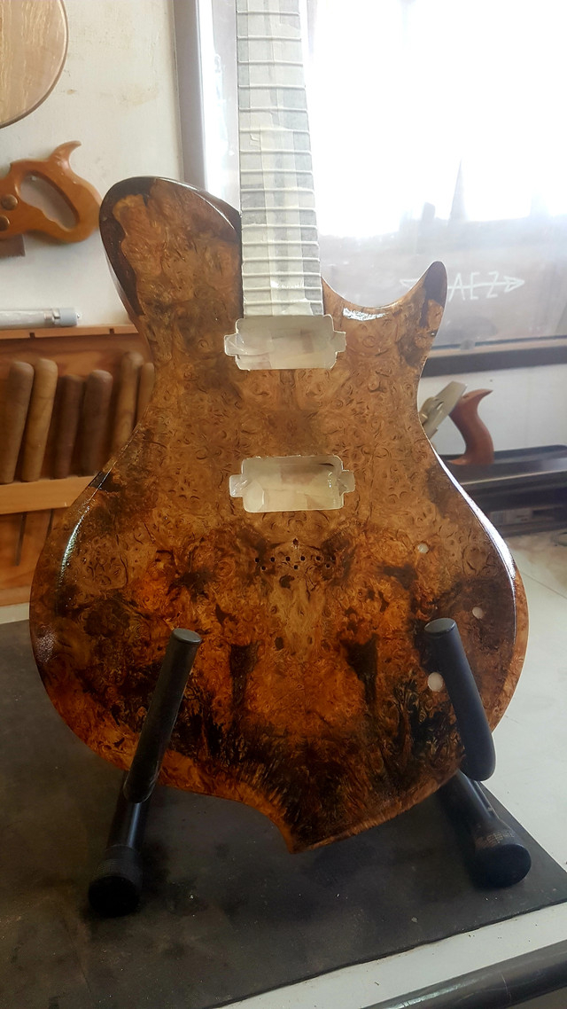

Bueno, le doy un pequeño empujón al hilo en esta época de encierro.
Es lo malo de la lutheria, no se puede teletrabajar jajaja pero no obstante me ha enviado mi profe unas fotillos de la guitarra para q no se me olvide jajaja
Así luce tras la primera capa de tapaporos que le di antes de la cuarentena y que tiene pinta q ya está las que seca jajaja
